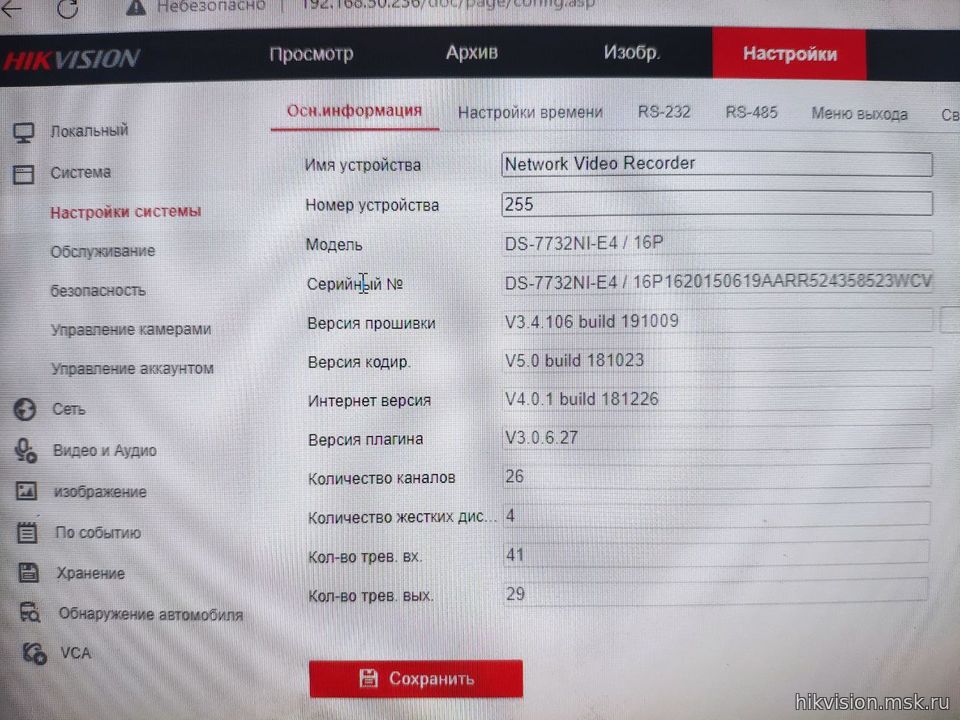

ded_vandalДата: Четверг, 18.05.2023, 09:19 | Сообщение # 5
Соседний регик в стойке имеет версию прошивки v3.4.106 build 191009, а бедолага, которого перепрошивал v3.3.4 build 150616
