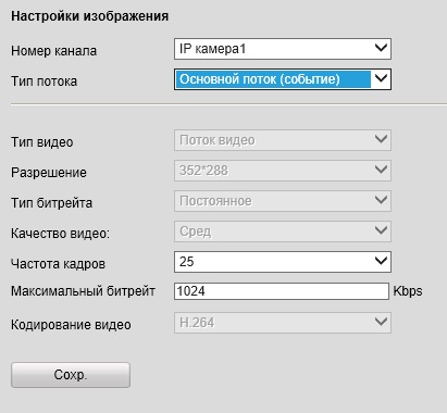

Регистратор:
Камера:
Вот как в интерфейсе видеорегистратора выглядит "Конфигурация записи". В пункте "разрешение" нет других вариантов.

Добавлено (18.05.2022, 15:04)
Цитата SkifAE ()
Сжатие на камере не мешало бы проверить... регистратор переваривает только Н264 (без плюса)
Спасибо огромное, что направили! Переключил на камере кодирование. Отключил H264+. Теперь можно установить разрешение 1920*1080.
