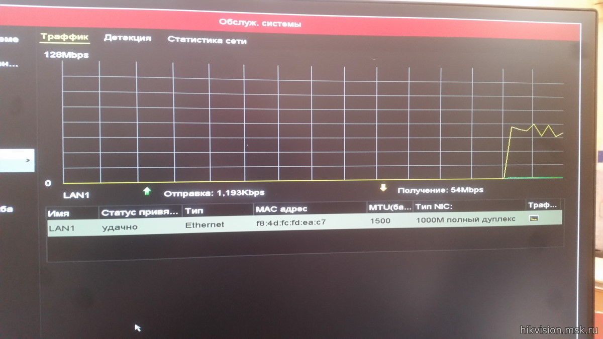

День добрый, XVR ограничивает сеть 128-129  Mbps, хотя в характеристиках нигде не указано такое ограничение, это может быть браком? установлено
30 ip камер 2 и 4 Mp и регистратор с трудом принимает от них потоки.
Не думал что гигабитная сеть так сильно урезана
Прикрепления: 7906186.jpg (85.3 Kb)

avalistДата: Пятница, 28.02.2020, 00:00 | Сообщение # 3
Это нормальный входящий поток для этого xvr при этом действительно в характеристиках не указано
нет конечно
установлено30 ip камер 2 и 4 Mp и регистратор с трудом принимает от них потоки.
ошибка использовать мультиформатный регистратор только с IP камерами, взяли бы NVR там и 160 Мбит/с и 256 есть
при этом для tvi и h.265 входящего потока вполне достаточно
это не сеть урезана, сетевой адаптер гигабитный это понятно (входящий 128 +исходящий 128 на 100 Мбит адаптер не поставишь) это ограничение возможности железа регистратора
