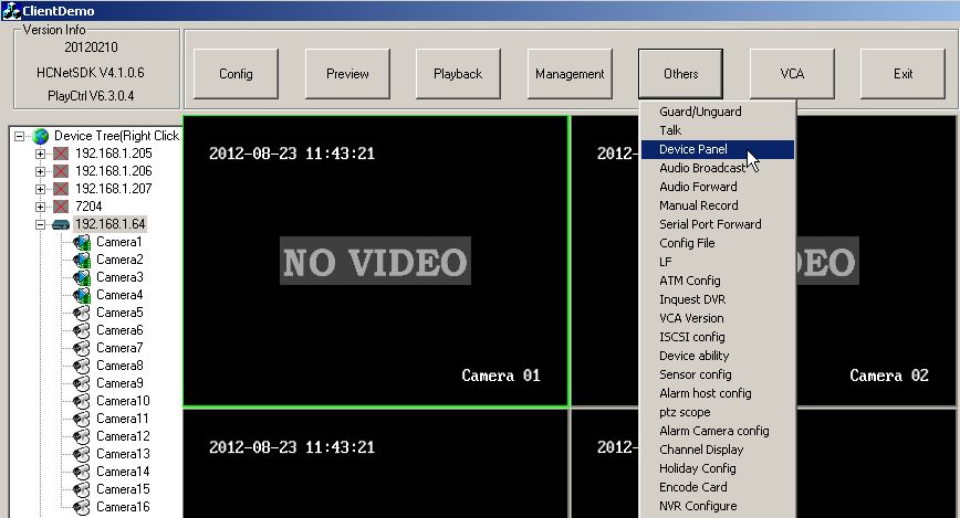

Есть ли возможность управлять регистратором DS-7216HFI-ST через 232, 485 или IP? Если да, то где можно найти протокол команд?

2 протокола команд не встречал. управлять можно с пульта по 485 или через ПО Client Demo En "клиент из комплекта DVR/DVS/IP Camera Windows Client SDK для подключения к устройствам Hikvision". на скринах ниже видно как вызвать виртуальную переднюю панель. почти всё работает аналогично нажатиям клавиш на самом регистраторе, видимо зависит ещё от прошивки регистратора.
описание команд есть в "Device Network SDK Programming Manual", почитайте про NET_DVR_ClickKey "This API is used to operate the keys on remote control panel."
