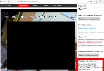

AlexandrДата: Четверг, 05.10.2017, 10:45 | Сообщение # 10
не обязательно:
Прикрепления: 6509917.jpg (79.0 Kb)
BartДата: Четверг, 05.10.2017, 13:18 | Сообщение # 11
не обязательно:
Наверное, от версии зависит. У меня в двух случаях не работало
