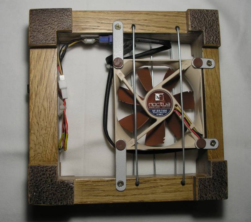

В жару на ощупь корпус регистратора довольно горячий, решил охладить. Работать со снятой крышкой не мой конек, сделал подставку на резиновых ножках с фаном, который расположен как раз под HDD и дует на него снизу вверх. Регистратор укладывается сверху на подставку, по углам видны кожаные наклейки для уменьшения резонанса. Размеры подставки подобраны так, что регистратор фиксируется своими ножками, в стороны ерзать самостоятельно не сможет.
Вентилятор сам по себе малошумящий, да и включен через гасящий резистор 51 Ом. Питание 12V от стандартного БП свитча и т.п., подается стандартным джеком 5,5 мм в гнездо слева сбоку.
Замерял температуру внутри корпуса с фаном и без, цифры сейчас не вспомню, но разница 15-20 гр., я доволен.

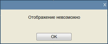

Сделал проброс портов 80, 554, 8000 в роутере, заменив их на свои, сильно отличающиеся от указанных. В роутере и в регистраторе опция uPnP должна быть объязательно выключена, иначе в браузере увидите главное окно регистратора, меню, настройки, но не увидите видео, подумав, браузер выдаст такое:
