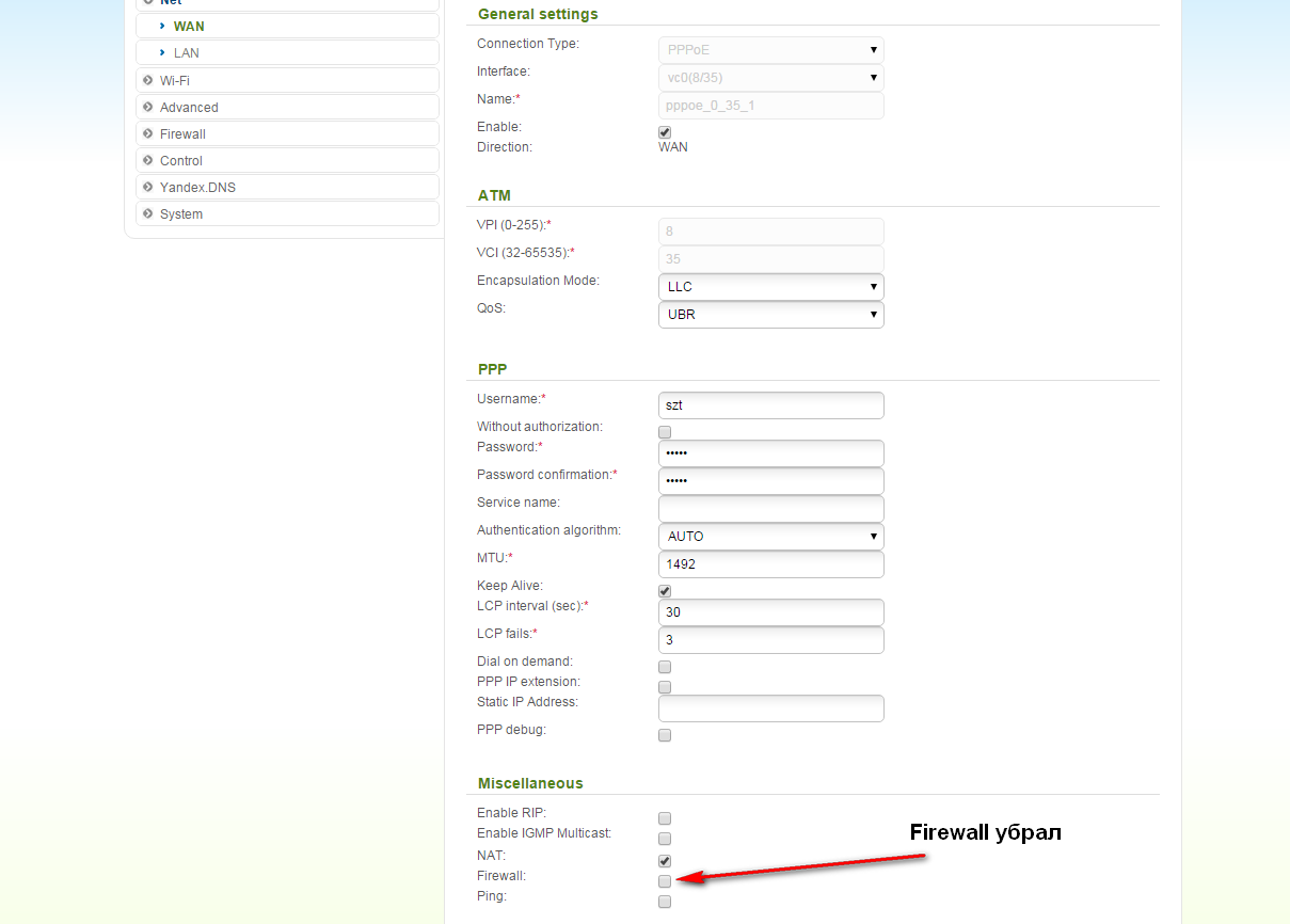

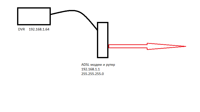

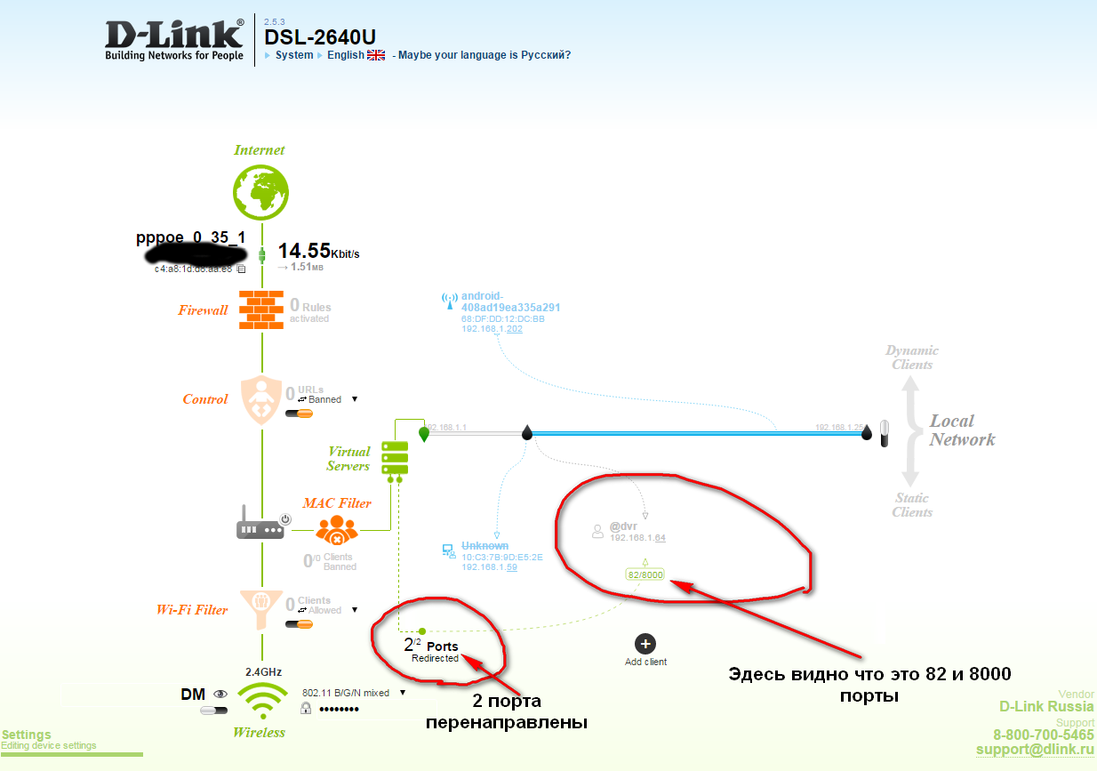

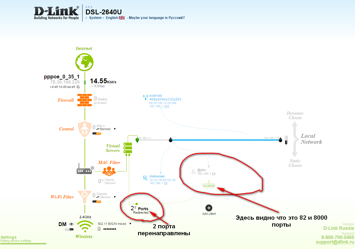

GazmatДата: Среда, 07.10.2015, 11:33 | Сообщение # 10
Нет, статический IP что мы получили, с другого города даже не пингуется, а когда я находился в подсети, то с ноутбука пинговал этот IP
Видно что то все таки не донастроил.
еще раз: 82 и 8000 порты открыл и проверил двумя разными способами
на скрине только один настроенный порт, но 8000 сделал аналогично
на скрине видны открытые порты
ву настройках WAN даже откл firewall
на регистраторе не менял ничего, IP 192.168.1.64
маска 255.255.255.0
шлюз 192.168.1.1
порт 80 поменял на 82
8000 оставил
подайте хоть мизерную идею, что можно еще проверить, ибо ехать за 45 км без идеи как то не охота
Прикрепления: 2452419.png (16.9 Kb) · 2243653.png (109.5 Kb) · 2685516.png (47.9 Kb) · 8986165.png (47.9 Kb) · 1011244.png (137.2 Kb)
Сообщение отредактировал Gazmat - Четверг, 08.10.2015, 09:52

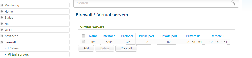

blcorpДата: Среда, 07.10.2015, 13:35 | Сообщение # 11
Сообщений: 165
Покажите скрин меню добавления виртуального сервера, а то в интернете под ваш роутер не нашел такого UI.
Как мне кажется, не нужно указывать RemoteIp, это по идеи указывает с какого адреса можно пускать на регистратор, а вы получается с регистратора на себя же пускаете.
Кроме того, у вас в регистраторе какой стоит порт для веба?
И еще желательно RTSP порт открыть (554 по умолчанию), если не будет картинок, т.к. видео без него может не пойти (но это как повезет, зависит от модели).
еще, как совет, открывайте не только tcp, а еще и udp протокол.
GazmatДата: Среда, 07.10.2015, 15:19 | Сообщение # 12
blcorp
Да, простите, скриншот дал с еще указанным Remote IP , с ним не работало, без него 82 и 8000 порты открылись

Еще рекомендую отключить UPnP на регистраторе в настройках сети.
Если говорит, что порты открыты, значит пакеты бегают. Надеюсь с мира вы заходите по http://ip.address:82
Другой вариант, проверить из мира через IVMS по 8000 порту.

blcorpДата: Четверг, 08.10.2015, 09:14 | Сообщение # 19
Сообщений: 165
Gazmat, Любая версия работает на 7. Если не боитесь, можете дать в личку IP адрес проверю от себя. Еще можете попробовать указать в интерфейсе не All, а WAN
Добавлено (08.10.2015, 09:14)
UPD: не заметил сначала - айпишнек виден на скрине, лучше замалевали бы его. Проверил, по 82 открывается морда регистратора. Так что все у вас ок с пробросом, правда скорость на отдачу, видимо у вас не очень, т.к. очень долго открывается. И да, пароли дефолтные меняйте. По 8000 порту тоже работает. Картинок нет, т.к. RTSP порт вы все-таки не открыли.
GazmatДата: Четверг, 08.10.2015, 09:58 | Сообщение # 20
У меня такой же роутер и в настройках виртуального сервера я не указывал remote IP.
Да, да - я уже пояснил что скрин неправильный.  в конце концов я Remote IP отключил - порты 82 и 8000  проверил - открытые, это факт
Тороплюсь - торможу по невнимательности. Спасибо за намек :-) и проверку!
Что же у меня не получается?????????????????????????? cry :'(
Добавлю через 10 мин: открыл и я по 82 порту морду регистратора!!!!!!!!!!!!!!
Чудо! Чудо! Чудо! xmas thumb
Почему же раньше не работало? В чем было дело? Меня это напрягает немного. Проверял я сейчас утром, в офисе никто не работает, может это причина? Потом приходят люди, в сети появляется куча клиентов, загружают канал и т.д.... может в этом причина?
