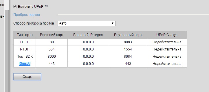

diselДата: Пятница, 31.07.2015, 16:30 | Сообщение # 9
Сообщений: 44
Прописал, не работает.  Но вот по консоли вижу такую картинку. И есть столбец-Внешний порт.   В самом регистраторе его нет. Может тут что то не так?
Прикрепления: 5469826.jpg (45.9 Kb)
AlexandrДата: Пятница, 31.07.2015, 20:10 | Сообщение # 10
UPnP отключите.
скрин настроек роутера? адреса устройств в сети?

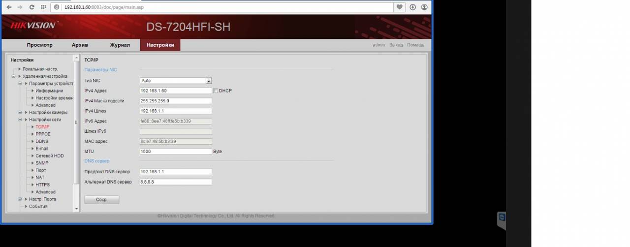

diselДата: Воскресенье, 02.08.2015, 19:48 | Сообщение # 11
Сообщений: 44
а где его отключить? я настроек таких не нашел. Какой именно скрин настроек нужен? Чего именно?
Прикрепления: 7588468.jpg (48.1 Kb)
sherbinkaДата: Воскресенье, 02.08.2015, 23:20 | Сообщение # 12
Галку UpnP отключите, всё равно она не работает и в реге ничего не пробрасывайте, делайте в роутере. Если проброшены только нттр 80 й порт, то можете смотреть только в браузере. Для ivms пробрасывайте 8000й. Посмотрите сответствие пробрасываемого порта и этого же порта на реге. Вы пишете, что локальный нттр у вас 8084, но это SDK 8000й порт, это по Вашему скрину. И если Вы с одного на другой делаете проброс, то не понятно, что получится. Скрин нужен роутера вертуальный сервер, где пробросы Ваши вкладка сеть-порты рега.

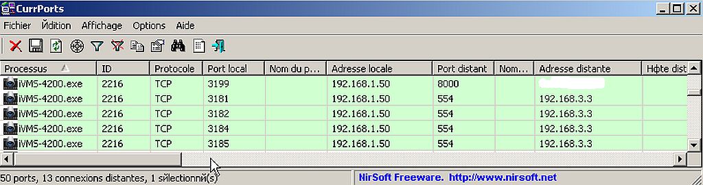

AlexandrДата: Вторник, 04.08.2015, 17:19 | Сообщение # 15
Цитата disel ()
конфигурит его провайдер, мне надо дать ему топологию и таблицу что и как сделать.
тогда так - 1 рег с адресом 1.1.1.11 работает, адрес для примера, 2 рег с адресом 1.1.1.12 не работает.
меняете адреса на самих регах, т.е. на первом прописываете адрес 2го и проверяете работу.
таблицу я уже показал, пройдите по ссылке, все порты расписаны. порты желательно прописывать все, а не только 80 и 8000. некоторые прошивки используют 554, уже как то была тема с похожей ситуацией. можно поискать )
хотите точно узнать используемые порты ? запустите iVMS в локальной сети и подключитесь к регистратору, используя CurrPorts смотрите какие порты нужны. вот пример :
при этом авторизация и данные идут по 8000, а поток по 554.
Прикрепления: 9972599.jpg (70.1 Kb)

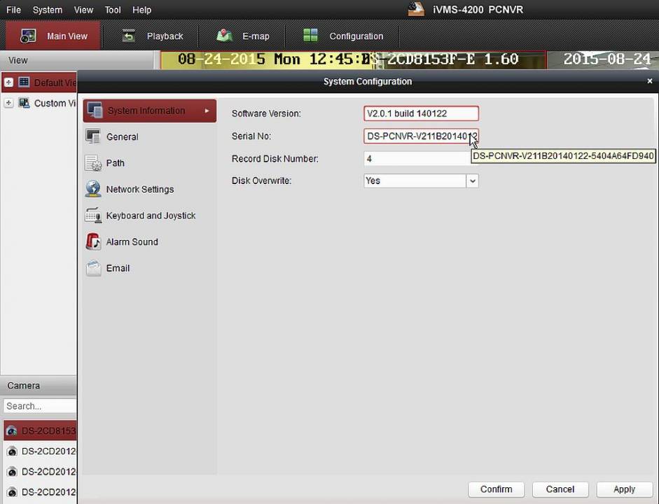

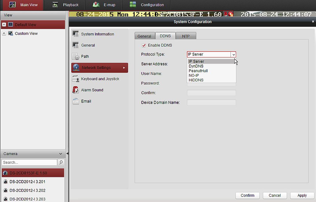

AlexandrДата: Понедельник, 24.08.2015, 12:46 | Сообщение # 24
можно, но вопрос был
Цитата disel ()
можно ли как то DDNS привязать с компу. т.е. идет трансляция на один комп с нескольких регов, можно ли как то брать сразу видео не с каждого регистратора в отдельности а с одного места (ну типо с сервера)?
Цитата disel ()
Так вот как этот комп (сервер) прописать в DDNS?
Цитата disel ()
я же не смогу указать серийник, физически его нет.
Прикрепления: 8406277.jpg (75.4 Kb) · 2931597.jpg (60.6 Kb)
