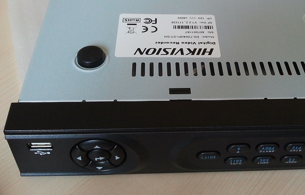

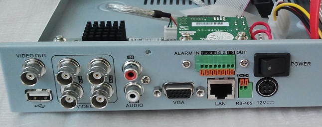

Получил DVR DS-7204HFI-ST/SN согласно описанию в каталоге и на сайте производителя у этой модели передняя панель без клавиш, нет тревожных входов и один аудио вход, этим он должен отличаться от DS-7204HFI-ST. По факту, поступивший DVR, имеет стандартную переднюю панель и тревожные входы.
Так выглядит DS-7204HFI-ST/SN на сайте производителя:
А у меня выглядит так:

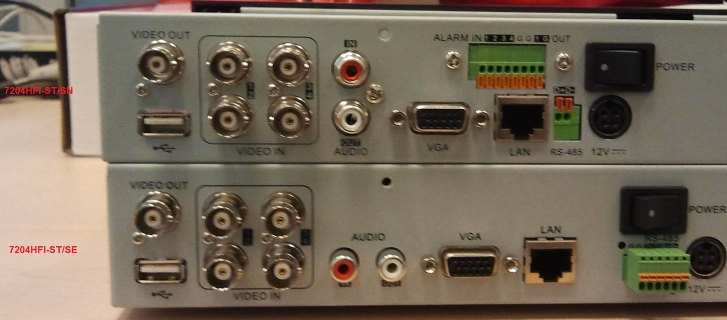

Для сравнения DS-7204HFI-ST/SN и DS-7204HFI-ST/SE. Кстати DS-7204HFI-ST/SE не было в комплекте CD диска и инструкции. sad
Регистраторы DS-7204HFI-ST/SN и DS-7204HFI-ST/SE имееют разные PCB и совершенно разные экранные меню, хотя по описаниям должны отличаться только функционированием порта RS485 и передней панелью. По крайней мере я так понял. Поправьте если это не так.

DS-7204HFI-ST/SN, как опция, может комплектоваться клавишами управления и тревожными входами - ответ ТП.
DS-7204HFI-ST/SN и DS-7204HFI-ST/SE это разные платформы изначально, несмотря на похожий функционал. отсюда и разные прошивки.
насчёт поставки - видимо этот вопрос проще поставщику задать ) без опций регистратор будет выглядеть как на первой картинке.

На мой взгляд не стоит, )) Поскольку так и не прозвучало чёткое указание на то, как называтся девайс с "лицом" и без оного, с и без "алармовых" входов. Спросил у своего менеджера, ответили, что для заказа только один вариант DS-7204HFI-ST/SN без ни каких дополнительных опции. )))
AlexandrДата: Вторник, 29.05.2012, 18:53 | Сообщение # 4
вот более расширенный ответ: модель с кнопками и реле есть только в прайсах диллеров, доработка платная. если не указывать расширенный функционал при заказе - должен приехать точно тот аппарат, что описан на сайте. т.е. такой.
так что по факту приехала "расширенная" версия.
