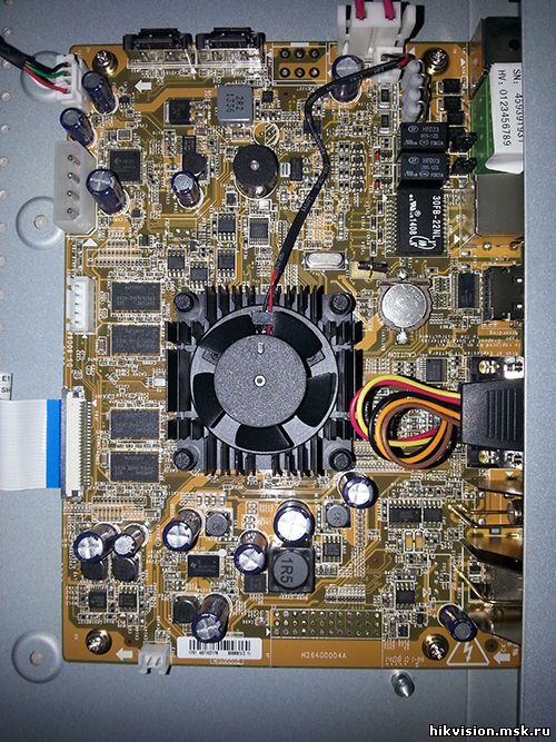

По надписям : DS-80068 (V2.1)
Какие прошивки туда можно заливать ?
P.S. - залил прошивку на платформу NETRA - на выходе КИРПИЧ.
Включается - помаргивают лампочки и на этом все .
через TFTP - не подключается - глухо вообще. Какие-то пакетики ходят по сети - но судя по всему слетел загрузчик.
telnet / ping  не работают .
Подскажите ПО что бы попробовать через RS-232 его прошить.

iTuneDVRДата: Четверг, 31.07.2014, 15:45 | Сообщение # 2
В логах TFTP что пишет?
Адрес сервера у тебя правильный?
bokrДата: Четверг, 31.07.2014, 16:26 | Сообщение # 3
В логах TFTP что пишет? Адрес сервера у тебя правильный?
В логах вообще глухо было .
Но проблема уже решена через RS 232 и терминал
очень похоже было на http://www.hikvision.msk.ru/forum/6-113-1
( запустил tftp + терминал  - там куча ошибок - и затем в терминале спросило адрес сервера + свой адрес /  >задал - пошло скачивание - судя по всему через LAN  ) - вначале вгрузил оригинальную прошивку а уже после того как он стартанул - методом подбора
DS-91xx_81xx_HFI-ST:
V 2.3.3 build 130407
DS-91xx_81xx_HFI-ST 2013.06.21 V 2.3.3 build 130407
UserMДата: Четверг, 31.07.2014, 17:07 | Сообщение # 4
Видимо не установили адрес сервера.
iTuneDVRДата: Четверг, 31.07.2014, 18:57 | Сообщение # 5
Скорее всего, раз глухо было с логами!
Главное, что проблему сам решил. wink
