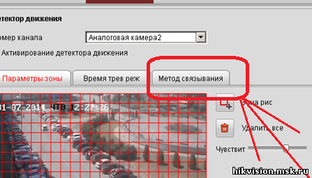

Здравствуйте!
Имеется регистратор DS-7316HWI-SH. На данном регистраторе пишется по детектору только 1я камера. Все настройки записей и детектора одинаковы для всех камер. С чем это может быть связано? Снизу привожу скрины.
UserMДата: Четверг, 31.07.2014, 20:24 | Сообщение # 2
Что тут, для 2й камеры?
Прикрепления: 8335235.png (104.2 Kb)

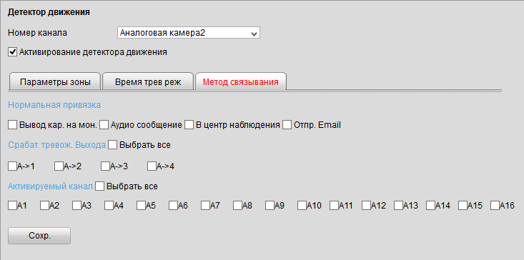

kruchkov-aДата: Пятница, 01.08.2014, 12:07 | Сообщение # 3
Поставил галку напротив необходимого канала и все заработало.
Спасибо!!!
Прикрепления: 1208452.png (20.5 Kb)
UserMДата: Пятница, 01.08.2014, 18:25 | Сообщение # 4
Не за что,
"Метод связывания" Китайская логика плюс редактированный гугл перевод это конечно сила. ))
