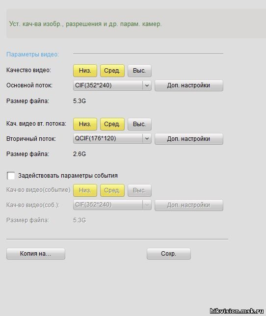

rostikuaДата: Пятница, 25.07.2014, 10:47 | Сообщение # 4
подключено 9 камер диск объемом 500 гигабайт, качество видео CIF,записывает постоянно по кругу (т.е. перезаписывает старые файлы) .
прикрепил скриншот
Прикрепления: 4923960.jpg (34.4 Kb)

AlexandrДата: Понедельник, 28.07.2014, 12:34 | Сообщение # 5
это только настройки параметров видео, а настройки диска ? "управление дисками" - "режим хранения" в локальном меню регистратора.
а вообще
Цитата rostikua ()
как увеличить время записи с камер
Поставьте еще винч
самое простое и эффективное. либо поменять текущий на диск с бОльшей ёмкостью.
немного математики:
диск на 500 Гб на самом деле = 465 Гб.
по умолчанию регистратор забирает для скриншотов 20% ёмкости = 372 Гб.
ещё часть уйдёт под логи и системные файлы, сколько точно не знаю.
cif 25 к\с активное движение ~ 0.8 Мб\с, в сутки = 8.64 Мб
8.64 х 9 х5 = 388 Мб
так что ничего странного.
можно попробовать "зарезать" битрейт, но суть ? и так картинка не ахти. это как купить гоночный автомобиль и не ездить выше 5 км\ч )
