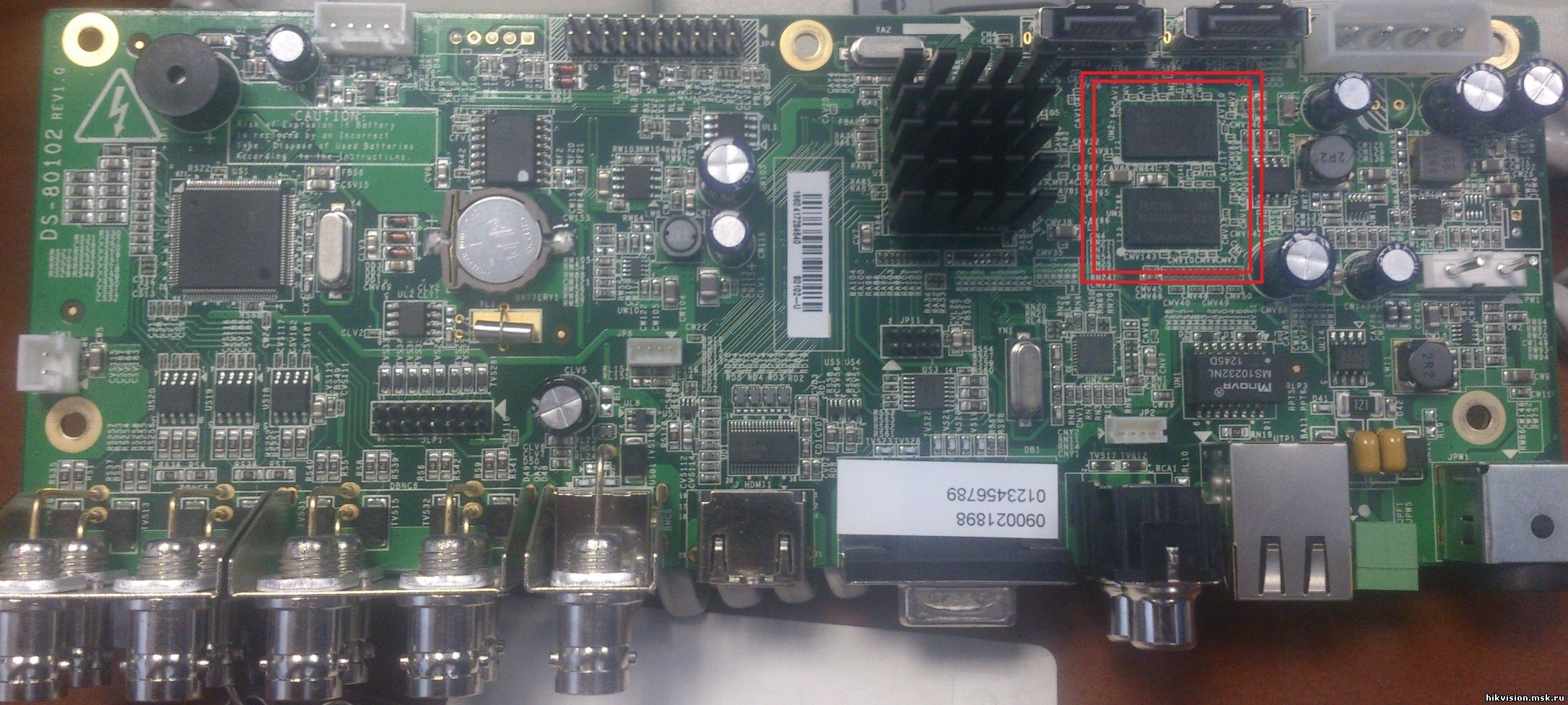

Достался неизвестный "зверёк". Материнская плата со всеми проводами, модулями и HDD вкручена в термобокс.
Корпуса нет.
Материнка перестала загружаться. Хочу обновить прошивку по 232. Но как определить модель....
Помогите пожалуйста!
Прикрепления: 5007183.jpg (398.8 Kb)
Сообщение отредактировал Clearic - Вторник, 22.07.2014, 13:44
iTuneDVRДата: Вторник, 22.07.2014, 13:56 | Сообщение # 2
Зайди в U-boot, раз собрался через ttl-232 поднимать, да посмотри как себя ведёт на загрузке, может и никак и нет смысла восстанавливать!

iTuneDVRДата: Вторник, 22.07.2014, 14:56 | Сообщение # 4
Цитата Clearic ()
iTuneDVR, как по логу определить модель?
А дальше-то в логе что-то есть после "Uncompressing Linux... done, booting the kernel." тишина?
При этом пинг на устройство стабильный или он перезагружается постоянно?
Телнет есть?
Ctrl+U нажать в нужном месте и пошарить по командам, что там.
Можно попытаться слить загрузчик и поизучать его дамп.
Там как правило и модель и серийник находится! wink

UserMДата: Вторник, 22.07.2014, 15:03 | Сообщение # 5
Похоже это DS-7208HVI-SH, SADP его не находит? или IVMS4200?
ClearicДата: Вторник, 22.07.2014, 15:31 | Сообщение # 6
iTuneDVR, это весь лог. Дальше в перезагрузку.
Прошивки на себя заливает, но потом пишет-
31.520 MB download ok.
done
This packet is not our expected,
Continue to receive the next packet!!
no next packet found,exit!
 Upgrade failed!
Как можно слить загрузчик?

UserMДата: Вторник, 22.07.2014, 15:47 | Сообщение # 7
Прошивку от DS-7208HVI-SH пробовал по TFTP залить?
iTuneDVRДата: Вторник, 22.07.2014, 16:29 | Сообщение # 8
Цитата Clearic ()
iTuneDVR, это весь лог. Дальше в перезагрузку. Прошивки на себя заливает, но потом пишет-
Понятно.
Цитата Clearic ()
31.520 MB download ok. done
 Upgrade failed!
Большой размер для прошивки. Ты чем пытаешься перепрошить?
ClearicДата: Вторник, 22.07.2014, 16:52 | Сообщение # 9
iTuneDVR, PuTTY и Tftpd32, прошивки пробовал разные.
Ответ всегда один, как в примере выше.
Упёртая железяка.))
Добавлено (22.07.2014, 16:52)
На материнке написано DS-80102 rev1.0
Сообщение отредактировал Clearic - Вторник, 22.07.2014, 16:49
iTuneDVRДата: Вторник, 22.07.2014, 16:58 | Сообщение # 10
Всё равно размер большой!!!
При TFTP в putty e тебя в логе что-то еще есть?
Зайди в U-boot. Перехвати управление по Ctrl+U.
Дай команду типа md.b 0 200000
Получишь дамп загрузчика, в котором может быть указана модель и серийник.
Лучше использовать гипертерминал и настроить его на выгрузку лога.
За точность команды не ручаюсь, надо дать команду help, для начала.
Последний параметр - это размер. Думаю этого будет достаточно, но можно еще раз md.b вызвать без параметров, чтобы следующий кусок слить или указать размер гораздо больший сразу.
ClearicДата: Среда, 23.07.2014, 11:04 | Сообщение # 11
Господа, всем большое спасибо!!
Зверёк скушал прошивку- KY2013_1_2013.09.23. Но оказался не Hik. ))))
Теперь ищу оригинальную прошивку.))

ClearicДата: Четверг, 24.07.2014, 18:06 | Сообщение # 13
Господа, благодаря- iTuneDVR- клубок распутан! Это Interlogix TVN1108. )))))
iTuneDVR, помог распаковать прошивку и собрать новую!
Слава добрым людям!! Ура-ура- ура-а-а-а!!  respect
iTuneDVRДата: Четверг, 24.07.2014, 18:33 | Сообщение # 14
Немного уточнений!
Это клон хика в США. http://www.interlogix.com/video/product/truvision-dvr-11/
Получилось так, что по каким-то причинам в одной прошивке для tvr11 было запаковано, в хиковском формате, две и как следствие через TFTP 30МБ проходило, но не распаковывалось корректно!
Пришлось разделить прошивку на две части: tvr11_8107.dav, tvr11_8165.dav, благо написан инструментарий.
В нашем случае подошёл первый вариант, его переименовали в digivap.dav и прошили. Новую не собирал, хотя при желании можно и логотип на старте замахнуть! wink wink wink
