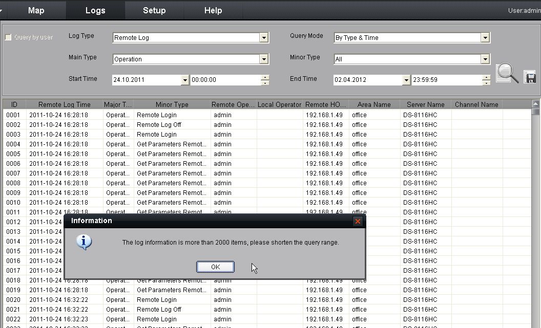

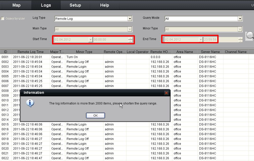

SVS816CIS про этот даже гугл даёт всего 5 ссылок ) без понятия что это за регистратор такой. на DS-8116HC глубина архива логов более года лежит, вот косяк есть с выбором периода.. ограничение на 2000 записей на просмотр за один запрос. пытаюсь сузить временные рамки - не получается. всё равно начинает выводить с первой записи. как побороть пока незнаю...

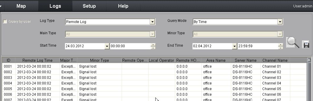

пс - ларчик просто открывался ) тип запроса выбрать по времени надо:
по задаче - нужно выбирать запрос по типу и времени как на скрине ниже. видно кто, когда и что делал.

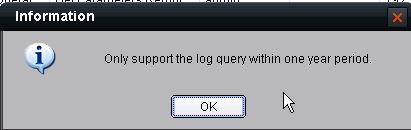

единственное предупреждение ограничения при выборе большого промежутка времени - не более года и не более 2000 событий. выбирайте промежуток менее года и не более 2000 событий за запрос.
