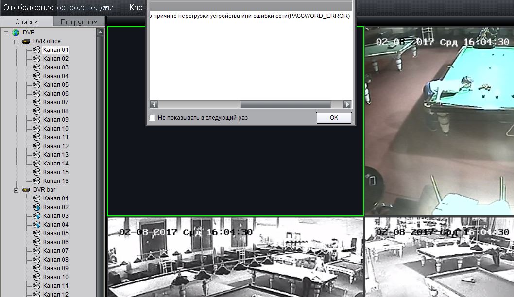

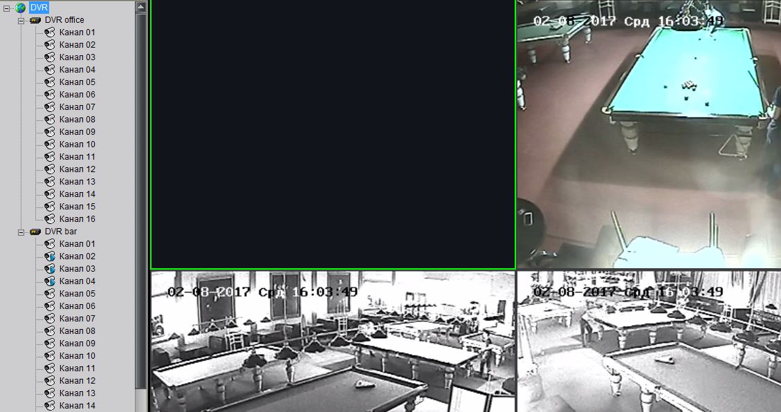

gahovich_andreyДата: Среда, 08.02.2017, 16:06 | Сообщение # 202
Мне нужна помощь по сбросу пароля.
Писал на эти 4 адреса:
support@hikvision.ru  ,  support@hikvision.su  ,  support@hikvision.com  ,   support.eu@hikvision.com  .
Ответ пришел только с одного адреса, речь шла, что мой ресивер куплен не на территории РФ.
Во-общем покупали 3-5 лет назад, всегда пароль был стандартный (12345), работало оборудование без нареканий. С месяц попасть уже не получается, в строке состояния пишет Password_error. Где покупали, чека не осталось, в г. Краснодаре установщики установили видеонаблюдение.
В оборудование подключено два потока. На фото Dvr office и dvr bar. Dvr bar без вопросов показывает, второй выдает ошибку о пароле.
Прикрепления: 7130037.jpg (67.4 Kb) · 2216543.jpg (66.9 Kb) · 9315191.jpg (112.7 Kb) · 3676427.jpg (119.8 Kb)
iTuneDVRДата: Среда, 08.02.2017, 19:48 | Сообщение # 203
А в чём проблема обратиться в LTV?
Для старых регистраторов до 2015г, доступен в интернете генератор кодов сброса.
Так же можно сделать TFTP восстановление на крайний случай.

vladДата: Четверг, 09.02.2017, 12:45 | Сообщение # 205
Цитата gahovich_andrey ()
Цитата iTuneDVR ()А в чём проблема обратиться в LTV?
О чем речь?
У Вас один регистратор LTV, второй регистратор Hikvision для внутреннего рынка Китая. Обратитесь в техподдержку Луис+, они поставщики LTV.

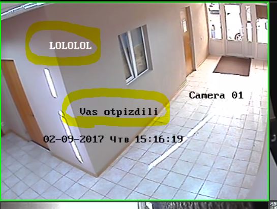

Получилось самому сбросить, наткнувшись на ссылку сайта с генерацией сброса. Оборудование взломали. Можно это понять по надписям на экране.
Как их убрать ?

vladДата: Четверг, 09.02.2017, 15:11 | Сообщение # 207
Зайти в настройки OSD-меню камеры.
gahovich_andreyДата: Пятница, 10.02.2017, 13:16 | Сообщение # 208
А как зайти? Напрямую, сидя за ресивером, облазил все меню, таких настроек не нашел
vladДата: Пятница, 10.02.2017, 14:58 | Сообщение # 209
11.1. Конфигурация экранного меню OSDВы можете настроить экранное меню OSD (On-screen Display) для камеры,
включая отображение даты/времени, имени камеры, и т.п.
1. Войдите в интерфейс конфигурации OSD. Главное меню → Камера → OSD.
2. Выберите камеру для настройки.
3. Введите имя камеры в текстовом поле.
4. Настройте отображение имени, даты и дня недели, отмечая опции галочками.
5. Выберите формат даты, времени и режим отображения.

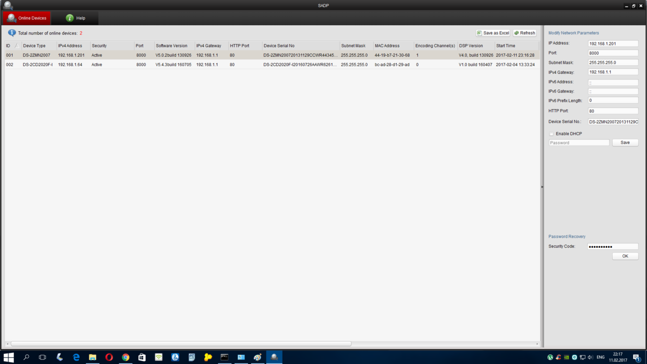

ntfsДата: Суббота, 11.02.2017, 00:09 | Сообщение # 210
Добрый вечер!
Не могу ввостановить доступ к спиддуму
Покупался под брендом oltec, но внутри хиквижн DS-2ZMN2007.
SADP он находится, есть дата запуска устройства серийник, версия прошивки.
Правда для генерации пароля используется только код, экспорт только файла в формате xls.
Обратился я в техническую поддержку по нескольким адресам, указал все необходимые данные для восстановления, спустя некоторое время один из адресов отписался что празднуют они Новый Год, и до 25.02 их не беспокоить, второй отправил к дилеру, и третьий прислал мне коды, но они не подходят,
Нашел я генератор по серийнику но опять не подходят, все перепробовал теперь не знаю.....
Я не знаю что мне делать?
Ребутить часто ее не получается, физически к ней сложно добраться, я был ее ребутнул 9 числа и еще раз написал в поддержку, но без результатов.... Что мне подскажите сделать, я в отчаине....
iTuneDVRДата: Суббота, 11.02.2017, 00:56 | Сообщение # 211
Да вроде новый у них закончился и многие чиныйцы уже во всю трудятся, а значит просто тебя динамят.
Камера вроде бы не новая?
TTL2RS232 адаптер и осмотреться.
Могут быть варианты и последний из них TFTP wink
Добавлено (11.02.2017, 00:56)
Скриншот из SADP с версией прошивки, названием версии отображения.
Может это не хик вообще, просто обображается в SADP.
Недалеко были ветки с проблемами поворотjr не хиковских, у которых лишь внешний вид был похож, но в SADP виделись и iVMS4200 понимал.
Поэтому ...;)

ntfsДата: Суббота, 11.02.2017, 21:00 | Сообщение # 214
Скрин сейчас не могу скинуть, так как сейчас не возле нее нахожусь..

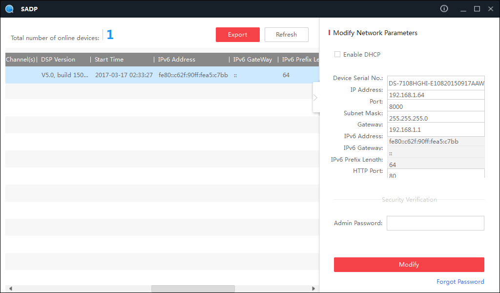

Серийник который отображается SADP:
DS-2ZMN200720131129CCWR443457269
Прошивка V5.0.2build 130926
время: 2017-02-09 20:06:51
Поддержска на них мне скинула
Dear Customer,
Please input the valid Security Code listed below according to the attached file(note that the code is case-sensitive):
2017-02-09:S99dzzeyr
2017-02-10:rQ9Se9Rrrd
2017-02-11:SyqySqSqzR
2017-02-12:SdQzerSSyy
2017-02-13:RRdqRzqSRq
Но они не подходят.....
Добавлено (11.02.2017, 20:43)
я нашел только этот сервис
https://ipcamtalk.com/pages/hikvision-password-reset-tool/
в него я писал
серийник 20131129CCWR443457269
и дату старта камеры в соем случае это
2017
02
09
ps. также пробывал писать как с моделью камеры так и без
Добавлено (11.02.2017, 21:00)
на нужные даты, под свои условия. Всё-же доступно!
как???
можно в л.с
iTuneDVRДата: Суббота, 11.02.2017, 21:32 | Сообщение # 215
Стара как мир wink
Какая версия SADP?
Камеру перезагрузить на сегодня, скопировать с буфер SyqySqSqzR и вставить в старую версию SADP!
Добавлено (11.02.2017, 21:29)
Вероятно это Raptor_DE_Value_PTZ_Firmware_v5.0.2_130926
Если камера выпущена до 19 октября 2013!!!
Добавлено (11.02.2017, 21:32)
Может быть и телнетом можно ткнуться!
Сообщение отредактировал iTuneDVR - Суббота, 11.02.2017, 21:37
ntfsДата: Суббота, 11.02.2017, 23:18 | Сообщение # 216
PASSWORD RECOVERY FAILED
ntfsДата: Суббота, 11.02.2017, 23:38 | Сообщение # 217
Перезагрузился, но все ровно тот же результат
версия SADP 2.2.2.6

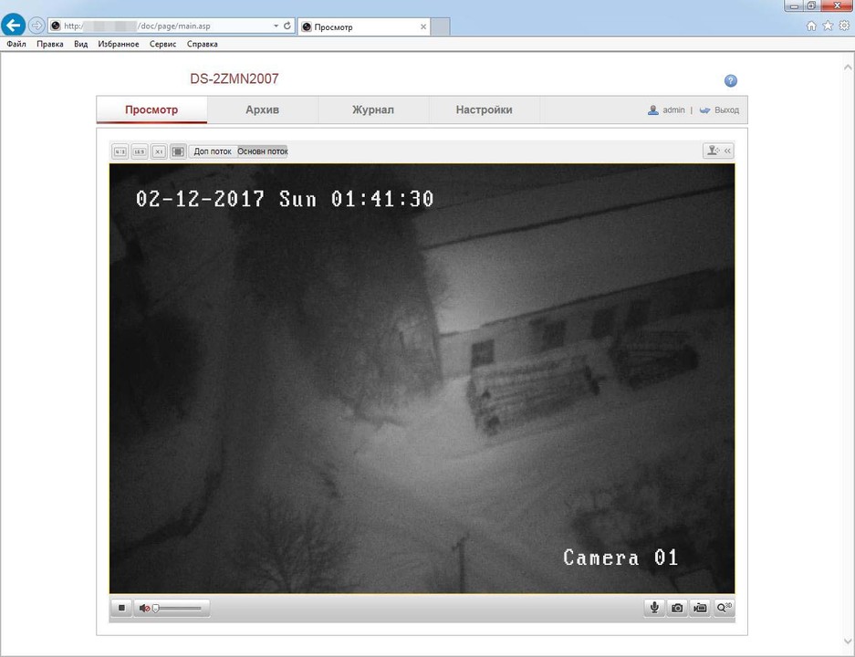

iTuneDVRДата: Воскресенье, 12.02.2017, 01:31 | Сообщение # 218
Камеру зашарь наружу в полный доступ!
Добавлено (12.02.2017, 01:31)
Пароль сбросил на 12345!!!
Убираем из доступа, меняем пароль. smile

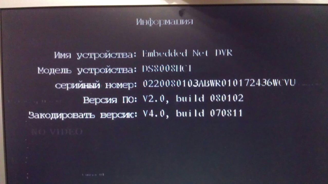

мастерДата: Понедельник, 13.02.2017, 19:56 | Сообщение # 227
Доброго времени суток!
Были утеряны данные по учетным записям пользователей видеорегистратора HIKVISION DS-8008 HCI. В том числе и к учетной записи администратора.
Как восстановить стандартный пароль администратора?
Как сбросить его к заводским настройкам без входа в меню?
Прикрепления: 1892513.jpg (109.0 Kb)
iTuneDVRДата: Понедельник, 13.02.2017, 20:15 | Сообщение # 228
Пробовать через генератор.
Как видится устройство в SADP (желательно старом) ?

vsimДата: Четверг, 16.03.2017, 21:48 | Сообщение # 238
добрый вечер подскажите кому отправить файл  для восстановления пароля
для DS-7108HGHI-E1
vsim
vsimДата: Четверг, 16.03.2017, 21:55 | Сообщение # 239
скрин SADP
Прикрепления: 6138516.png (24.0 Kb)
vsim
iTuneDVRДата: Пятница, 17.03.2017, 18:29 | Сообщение # 240
Так в службу поддержки конечно, а скрин немного корявенький.
