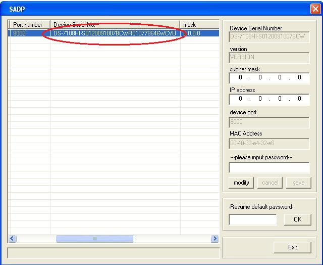

sshengДата: Четверг, 15.12.2011, 01:41 | Сообщение # 6
Вот что показывает SADP:
там где должна быть указана версия прошивки указано вот что
А крайним правым полем является поле channels:
Полей dspversion и starttime нет.
Странным есть еще то, что поля IP-адреса и мастки подсети являются пустыми:
Все что получилось получить с помощью SADP так это серийный номер устройства:

UserMДата: Четверг, 15.12.2011, 11:18 | Сообщение # 7
Quote (ssheng)
Возможно, он хочет получить адрес от маршрутизатора. Версию и "starttime" Вы можете посмотреть в ПО IVMS4000. Если не установлен iVMS, можно инсталлировать другую версию SADP.

sshengДата: Суббота, 17.12.2011, 23:33 | Сообщение # 9
С помощью перезалитой версией SADP снять необходимую информацию получилось.
