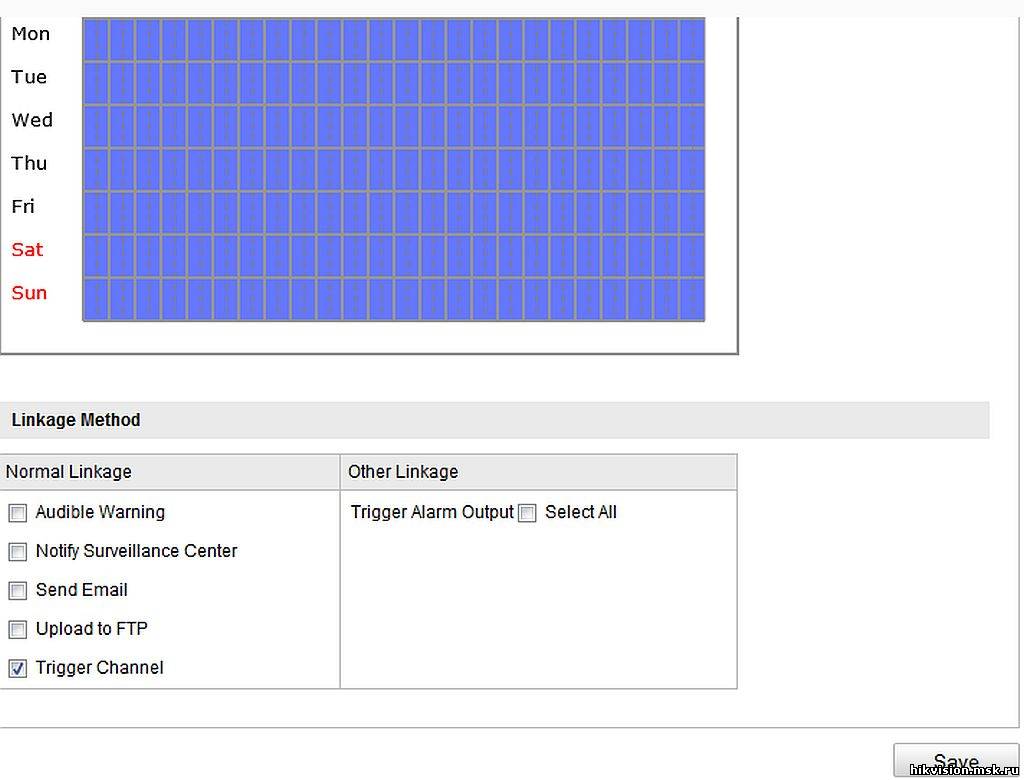

Прикладываю скрины как настроил. В чем может быть проблема?

На первом скрине не видно опации , действие, возможно не стоит галочка "Trigger Channel".
На втором не настроено расписание на запись по движению.
sinoptikДата: Среда, 21.08.2013, 13:35 | Сообщение # 3
Сообщений: 95
Вот так правильно?
Прикрепления: 5717709.jpg (68.6 Kb) · 1081223.jpg (78.9 Kb)
UserMДата: Среда, 21.08.2013, 13:39 | Сообщение # 4
Да, можно ещё на всякий случай поставить "Notify Surveillance Center" и я думаю лучше использовать 5ю версию прошивки.

И без этого заработало Notify Surveillance Center.
