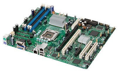

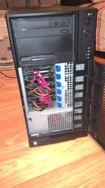

Купил я б/у корпус и б/у мат плату. Но сначала я мат плата была asus p5q c e6550 - но как то ошибся я в консоли и все повисло и я никак не мог удаленно ребутнуть машину, поэтому докупил еще серверную мат плату
intel SE7230NH1LX взамен обычной.
На плате есть сервис Intel Active Management Technology - настроив его можно удаленно включить, выключить и перезагрузить сервер даже если он завис или был выключен, пройдя по http://_domen_:16992
Так вот Debian 8 установлен

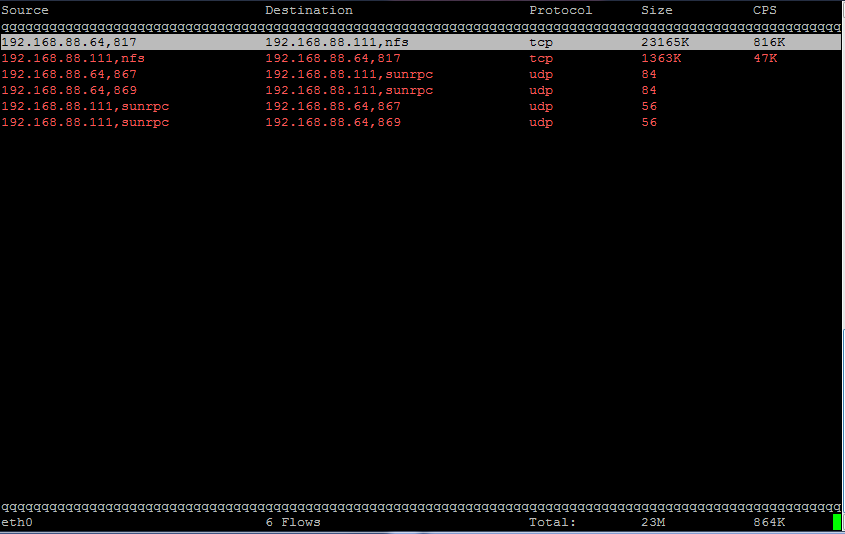

А также можно узнать сколько данных бежит с камеры вам на сервер по интерфейсу eth0
В консоле под root:
Код
trafshow -i eth0 host 192.168.88.64
У меня получается 1 мбайт/с бежит с камеры ip 192.168.88.64
Один из способов когда можно понять происходит что либо или нет.
