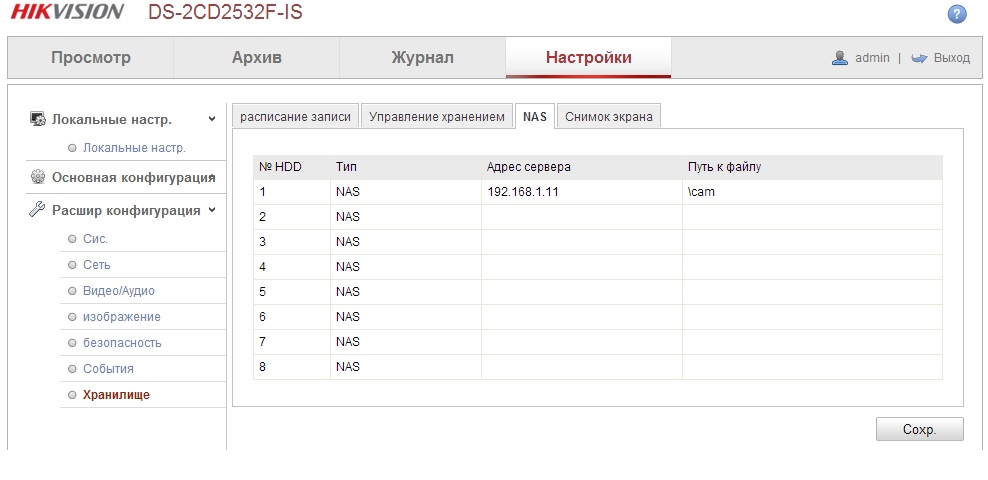

EoДата: Вторник, 05.08.2014, 17:49 | Сообщение # 82
Сообщений: 71
У меня так...
Прикрепления: 1324467.jpg (100.0 Kb) · 8802162.jpg (94.9 Kb)

EoДата: Вторник, 05.08.2014, 18:49 | Сообщение # 84
Сообщений: 71
Цитата SergioA ()
V5.0.5 130907 пункт выбора NAS тоже неактивен...
Если я не ошибаюсь, то SMB/CIFS появилася как раз с версии 5.1.0
Надо перепрошиться Вам))
Эти прошивки для серии Raptor одинаковые у наших камер.
Как сделаете, отпишитесь, я со своим недоНас бьюсь, пока не получается))

Прикрепления: 4818590.jpg (136.0 Kb)

Прикрепления: 2156742.jpg (67.7 Kb) · 8154120.jpg (72.4 Kb)
