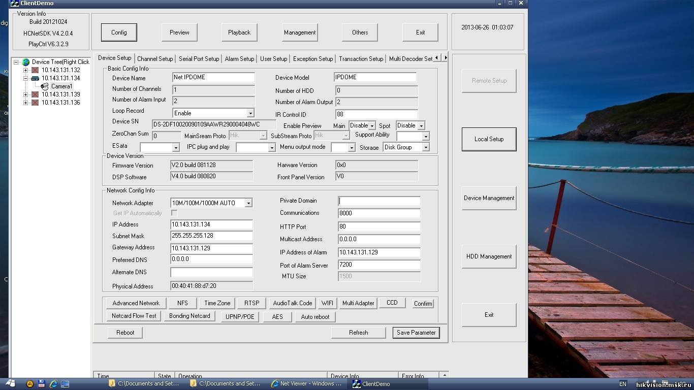

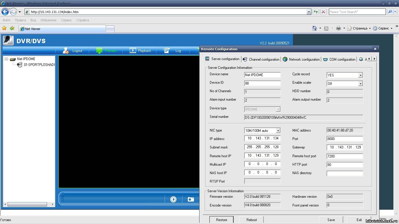

djeyДата: Среда, 26.06.2013, 01:12 | Сообщение # 3
Даже два smile
Прикрепления: 7261515.jpg (211.1 Kb) · 4067531.jpg (270.9 Kb)

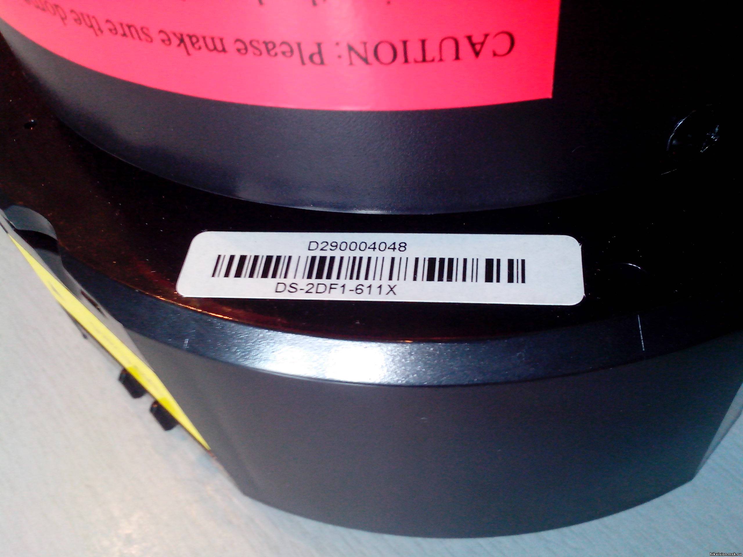

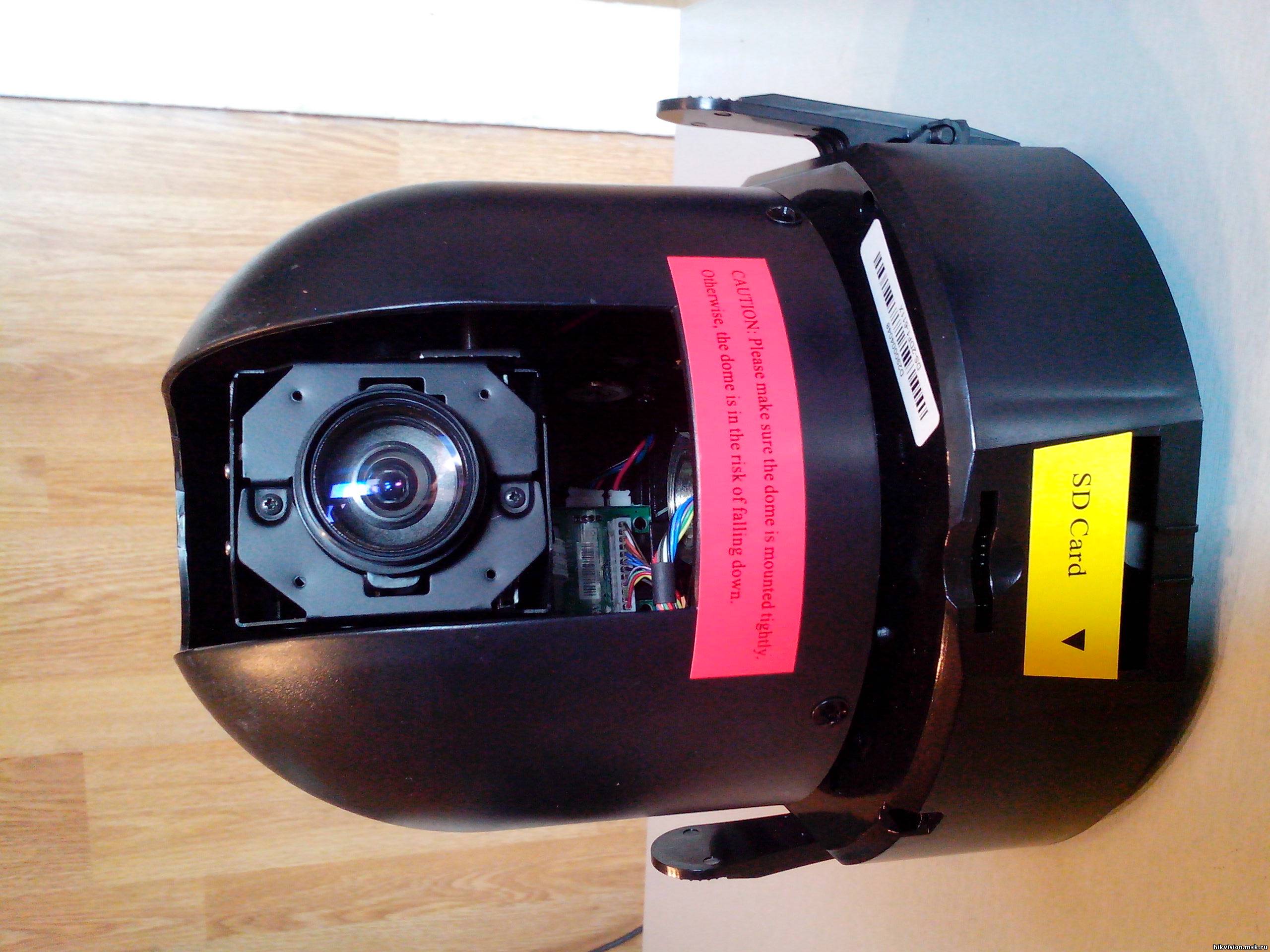

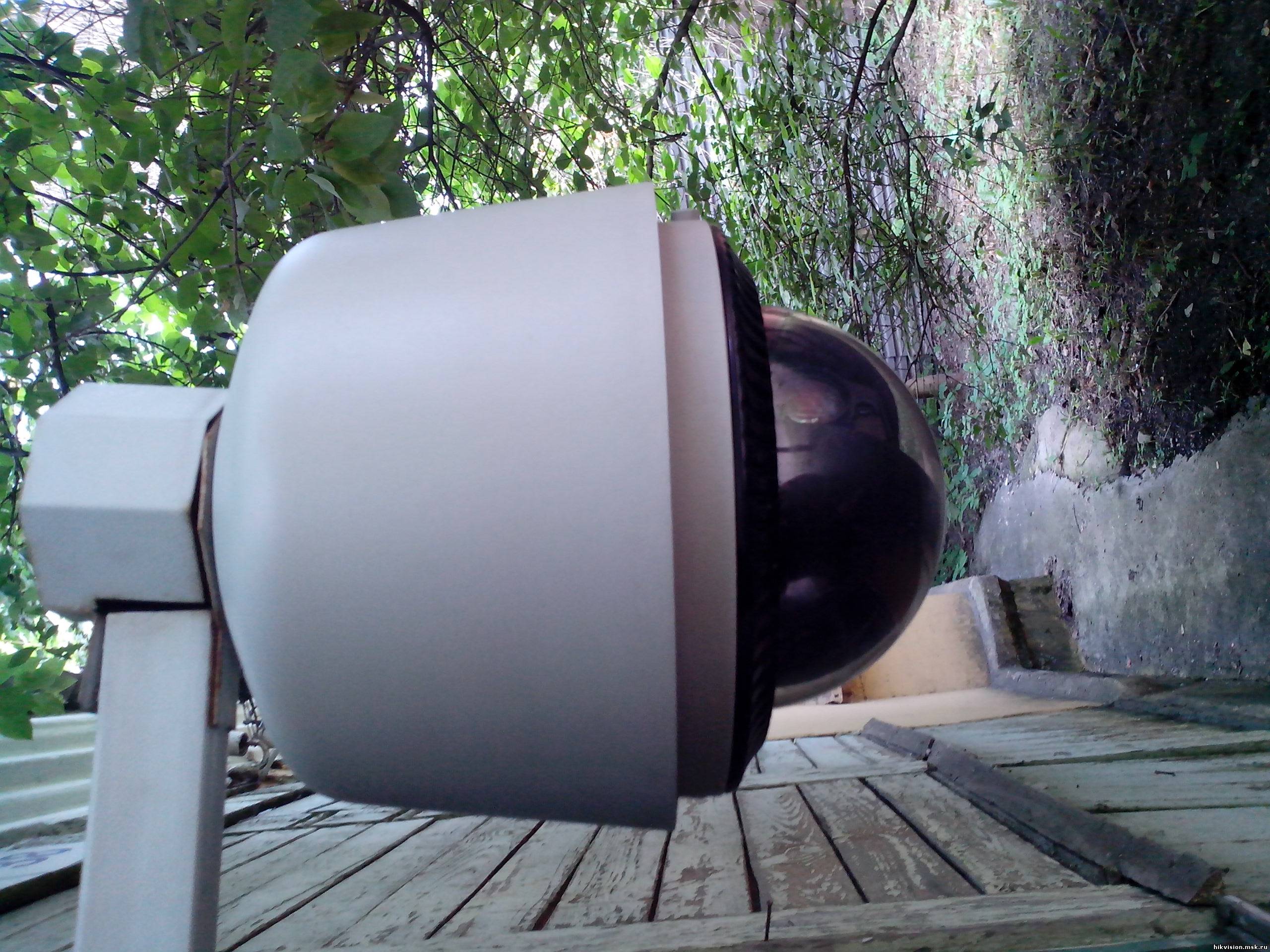

djeyДата: Четверг, 27.06.2013, 11:42 | Сообщение # 5
Внешний вид как у DS-2DF1-611/613/615/617H, только без надписей
Сама камера и наклейка:
Прикрепления: 9827997.jpg (769.8 Kb) · 9007116.jpg (576.0 Kb) · 1283270.jpg (435.5 Kb)
AlexandrДата: Четверг, 27.06.2013, 13:26 | Сообщение # 6
попросили ещё доп. информацию:
где преобретена ?
скрин из SADP.
серийник действительно странноват для хика.

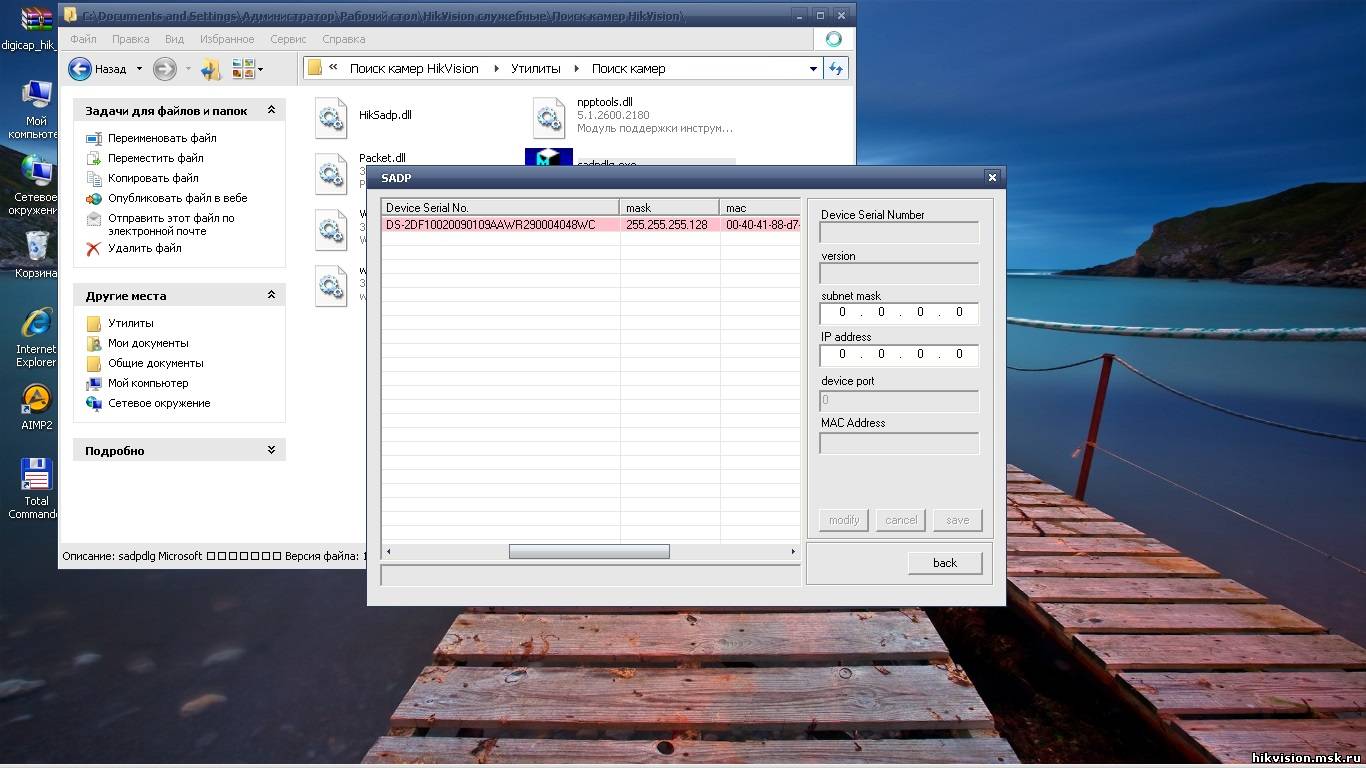

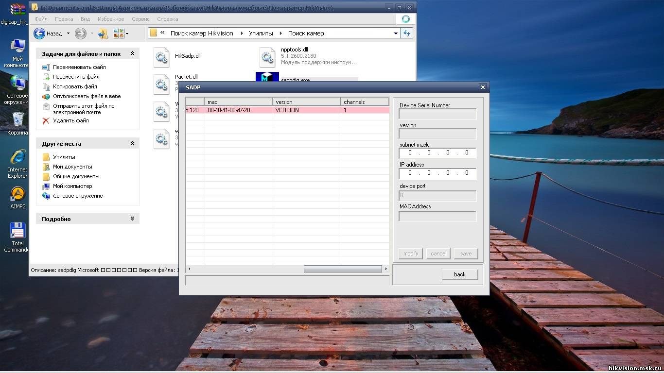

djeyДата: Четверг, 27.06.2013, 15:14 | Сообщение # 7
Скрины из SADP:
Где приобретена не знаю. Достался объект на обслуживание и модернизацию с этими камерами.
Систему IP-видеонаблюдения у них устанавливала некая московская контора лет 5 назад. Сейчас та контора закрылась.
Помимо этого купола там еще стоят несколько корпусных камер также без опознавательных знаков. На наклейке название модели типа "B-35-C85H-.....". Их я успешно перепрошил прошивкой type_A_V2.0_build_090522_Std_H.264.
Напрашивается вывод что это либо Hik сделанный на заводе в 4-ю смену чтоб руководство не узнало, либо вообще поделка Хиковских соседей smile
Прикрепления: 0690473.jpg (276.0 Kb) · 6774249.jpg (278.8 Kb) · 0227802.jpg (274.0 Kb)

djeyДата: Пятница, 28.06.2013, 16:18 | Сообщение # 9
Не понял вопроса. Картинка из IE в 3-ем сообщении первая с открытой вкладкой настроек.
