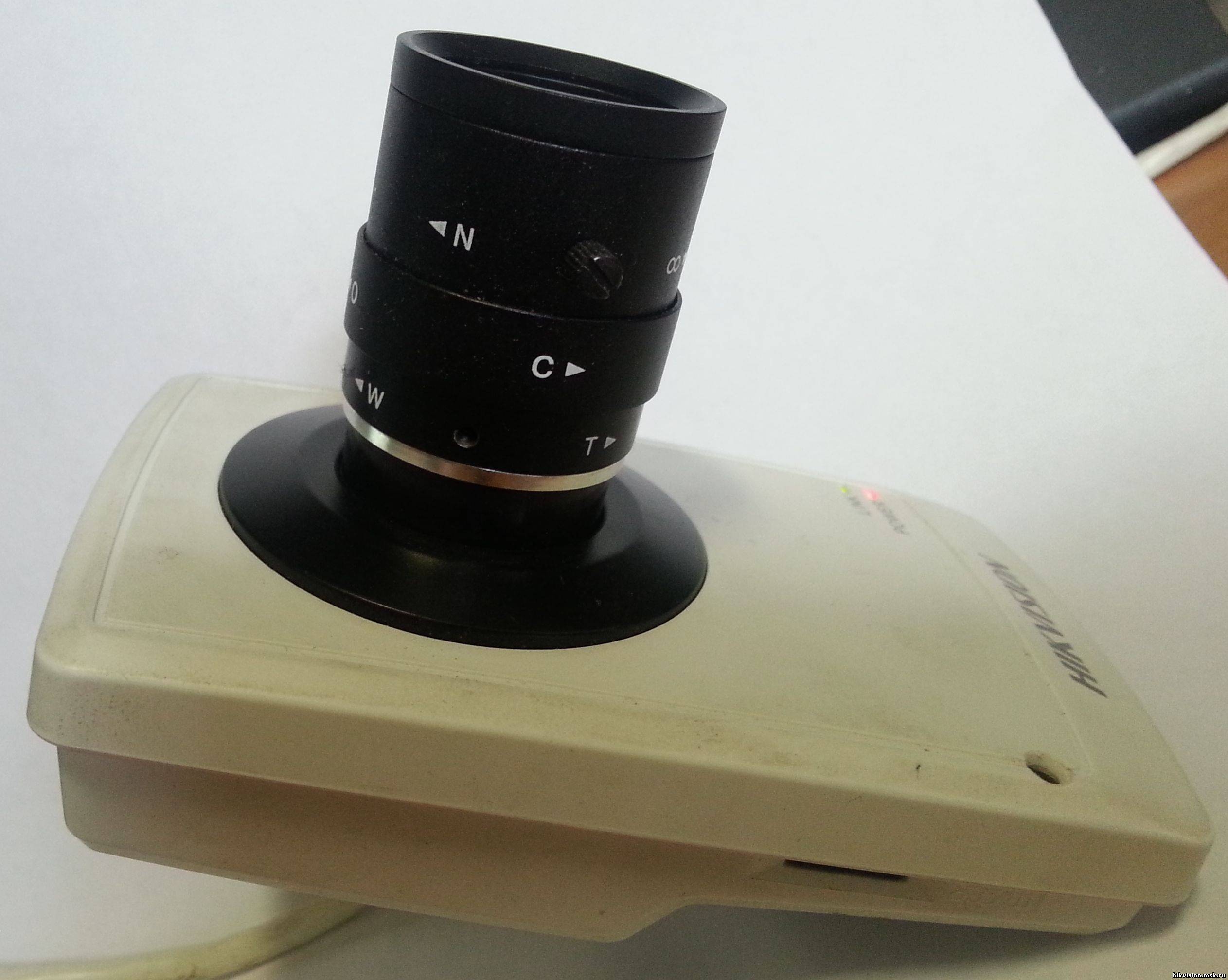

объектив снаружи и можно поменять даже на такой:
Прикрепления: 4979015.jpg (292.2 Kb)
ResquerДата: Четверг, 16.05.2013, 22:03 | Сообщение # 3
Цитата (Alexandr)
Lens: 4 mm @F1.8Lens Mount: M12
Я именно с таким объективом камеру и купил. Но мне нужно более широкоугольный.
Можно кинуть ссылкой на модель  объектива, который 100% подойдет к камере? Не 4mm а где-нить 2.5-2.8mm
Просто я уже купил какой то простенький объектив M12 с фокусным расстоянием 2.5мм, навинтил его, а изображение размыто, фокус навести невозможно. Вот и спрашиваю про варианты, которые точно подойдут.

vladДата: Пятница, 17.05.2013, 13:52 | Сообщение # 4
Возможно в Вашем объективе короткая винтовая часть, поэтому и не удается навести фокус. Ищите мегапиксельные объективы с резьбой М12 и длинной винтовой частью. Google Вам в помощь.

skazimaxДата: Четверг, 11.05.2017, 16:52 | Сообщение # 9
Сообщений: 103
А подскажите всё-таки, какие нам надо брать, так и не понял.
Есть с ИК-коррекцией(IR cut - как я понимаю) и есть с IR-фильтр.
Смотрю описание камеры:
Режим «День/ночь»Механический ИК-фильтр с автопереключениемТ.е. как я понимаю, IR-фильтр уже не надо, т.е. надо с IR-cut(он вроде в настройках включается\выключается) или вообще без всего?
(Камера http://hikvision.ru/product/ds_2cd2522fwd_is)
Сообщение отредактировал skazimax - Четверг, 11.05.2017, 16:53
sotrackДата: Четверг, 11.05.2017, 23:36 | Сообщение # 10
Сообщений: 92
Цитата skazimax ()
А подскажите всё-таки, какие нам надо брать, так и не понял.Есть с ИК-коррекцией(IR cut - как я понимаю) и есть с IR-фильтр.
Для  2CD2522FWD надо брать с ИК-коррекцией.
Все объективы делятся на 2 группы - с ИК коррекцией и без нее.
Объектив без ИК коррекции фокусирует инфракрасную часть спектра немного под другим углом (с др коэфф. преломления) чем видимую и оптика это не корректирует. Поэтому изображение на такой оптике может двоиться - одно изображение от видимой части спектра, другое от инфракрасной. На такие объективы приклеивают ИК фильтр навсегда, убирая ИК часть спектра и для них режим день/ночь не имеет смысла. Для них указывают в характеристиках с ИК фильтром. Эти объективы используются на камерах у которых нет своего механического ИК фильтра, например в автомобильных регистраторах.
Оптика с ИК коррекцией корректирует ИК часть спектра и фокусируе ее в одну точку с видимым спектром. Изображение не двоится, но цветопередача искажается без ИК фильтра. На такие объективы не приклеивают ИК фильтр. Камера сама механически ставит свой ИК фильтр между оптикой и сенсором днем и убирает ИК фильтр ночью и сенсор получает дополнительный ИК световой поток. Цветопередача при этом искажается, поэтому камера переключается в ч/б режим. Для этой оптики в характеристиках указывают с ИК коррекцией
Сообщение отредактировал sotrack - Четверг, 11.05.2017, 23:53
skazimaxДата: Пятница, 12.05.2017, 11:13 | Сообщение # 11
Сообщений: 103
Спасибо, очень полезно.

skazimaxДата: Вторник, 06.06.2017, 12:32 | Сообщение # 16
Сообщений: 103
Если кому интересно, прикупил объективчики на ибэй, взял, 1.8, 2.8 и 8 по 400р.
1,8 не смог сфокусировать, слишком длинный.
2.8 и 8 сфокусировал, они по длине как оригинал, качество хорошее, на вскидку разницу не увидел, рекомендую.
