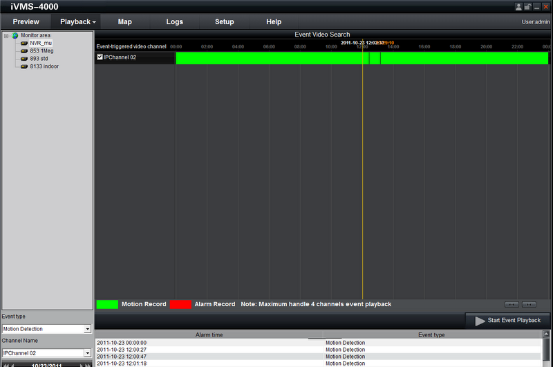

В камере очень чувствительный детектор движения. При установке чувствительности "1" и отсутствии какой либо активности в зоне детектирования постоянно срабатываетдетектор движения , если определена запись по движению , то запсь осуществляется постоянно. Версия камеры V3.0_110516.

Прикрепления: 4852372.png (100.6 Kb)

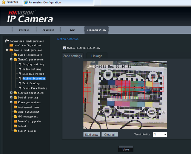

лучше настройки самой камеры покажите, окно настроек детектора с показом зон. кстати настраивали через iVMS или IE ? когда только вышли 7ххх камеры со старым iVMS были баги при попытках настроить камеру. не все новые функции поддерживались и пришлось настраивать отдельно через IE камеры. возможно тут похожая ситуация, попробуйте через IE настроить.
UserMДата: Среда, 26.10.2011, 11:12 | Сообщение # 7

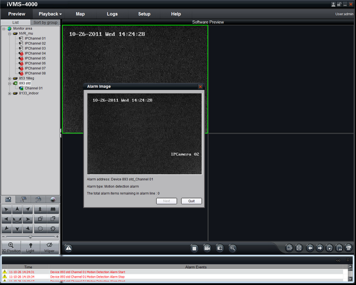

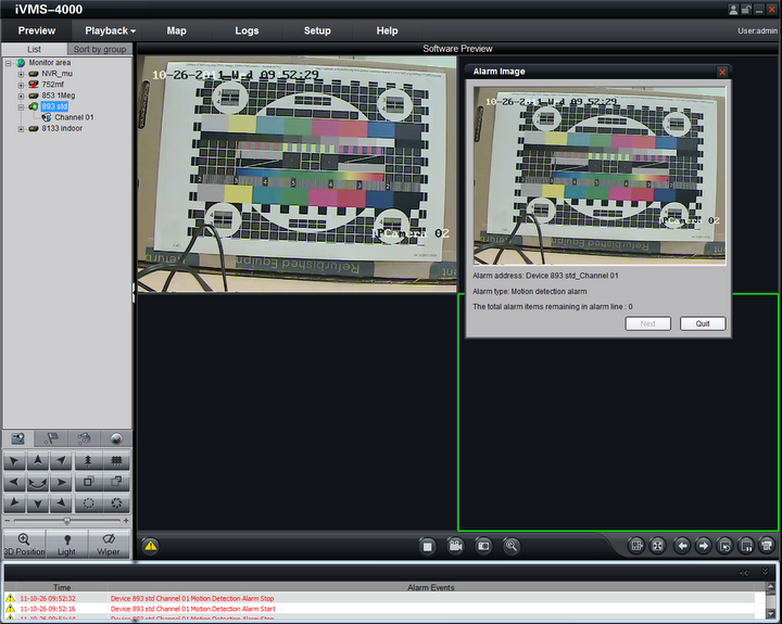

Настроиол через WEB (IE) скрины и файл по тревоге по ссылке.
З.Ы. Видео файл по тревоге видимо так не удастся посмотреть, но поверьте там нет ни какой активности.
Прикрепления: 6997771.png (340.5 Kb) · 6380540.png (271.8 Kb)

AlexandrДата: Среда, 26.10.2011, 14:14 | Сообщение # 8
если полностью объектив закрыть детектор всё равно срабатывает ? напишите текущую версию прошивки плс.
UserMДата: Среда, 26.10.2011, 15:23 | Сообщение # 9
Да срабатывает, версия в первом посте (Версия камеры V3.0_110516) или что то другое нужно?

UserM. Насколько видно из выложенных скриншотов у вас отображается OSD время на камере. Часы тикают, изображение меняется, детектор считает это движением. Уберите дату и время и название камеры. Должно помочь
AlexandrДата: Понедельник, 19.03.2012, 13:21 | Сообщение # 16
OSD накладывается после захвата и обработки картинки. и, кстати, на тех скринах зона детектора не охватывает место с OSD.
