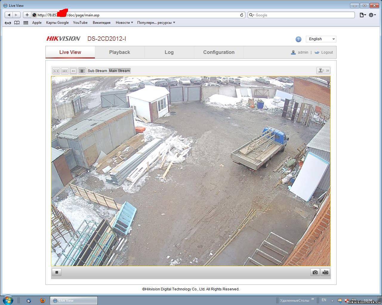

Попробуйте нахаляву подключиться через safari, вдруг повезет.

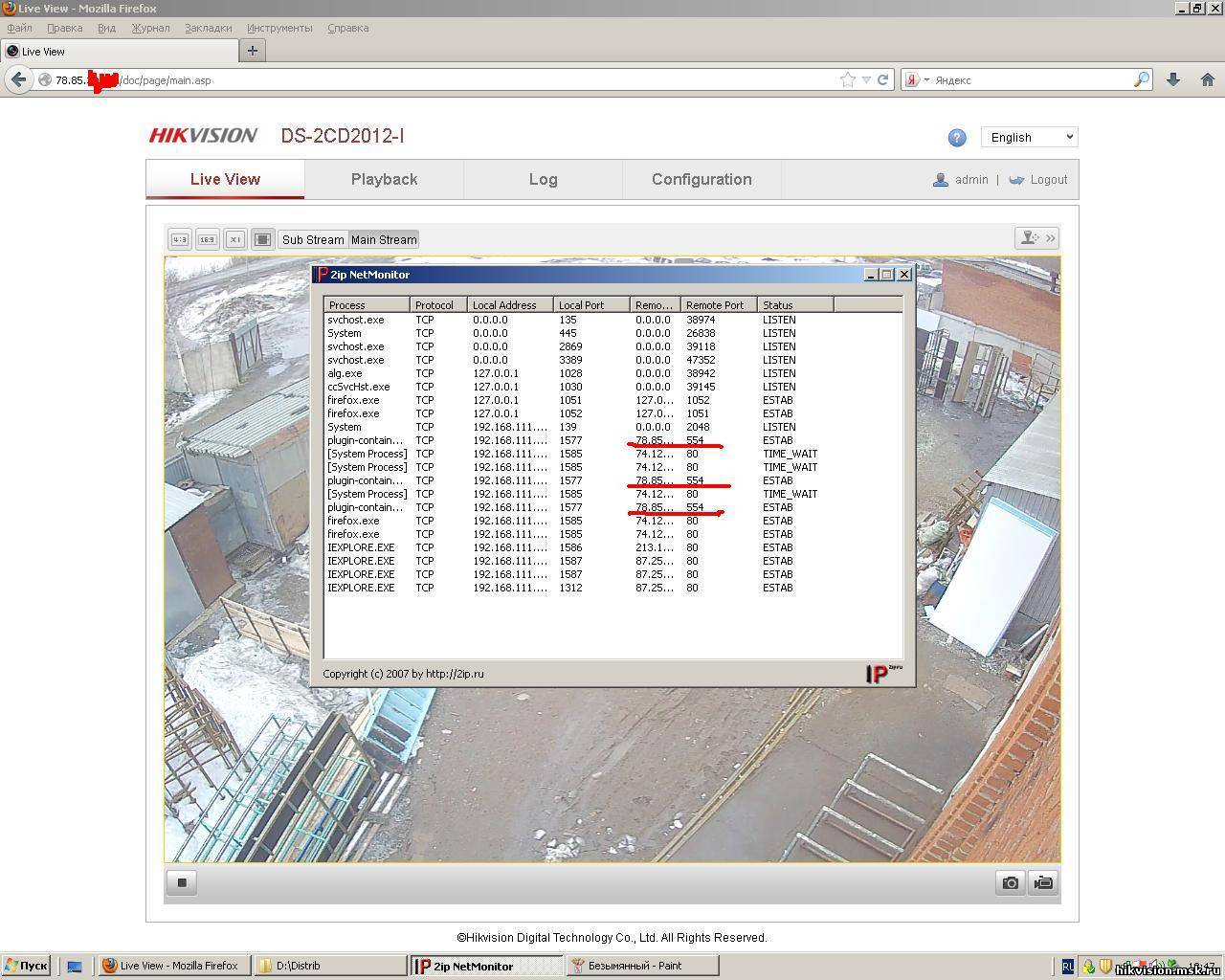

Прикладываю картинку из сафари камеры CD2012, но мой сафари стоит на Win7 prof.64бит, а не на iPad
На роутере проброшены на камеру два порта 80 и 554 (зачем тут люди бросают ещё 8000 и 8200 мне не ведомо, но до кучи и их бросайте, вдруг у меня волшебные роутеры-браузеры).
Всё работает на IE8, модзилла 20.0 и сафари 5.1.7
Прикрепления: 6947770.jpg (186.8 Kb)

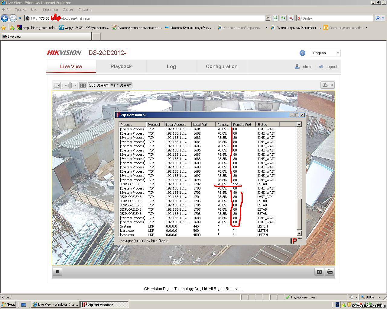

Для тех, кто не верит в чудеса прикладываю картинку с задействованными портами в модзилле 20 и эксплорере 8
Модзилла 80 не задействует, а только 554
Эксплорер имеет адскую кучу строчек с 80 портом и один с 554
Прикрепления: 8644057.jpg (215.0 Kb) · 4287744.jpg (190.4 Kb)
