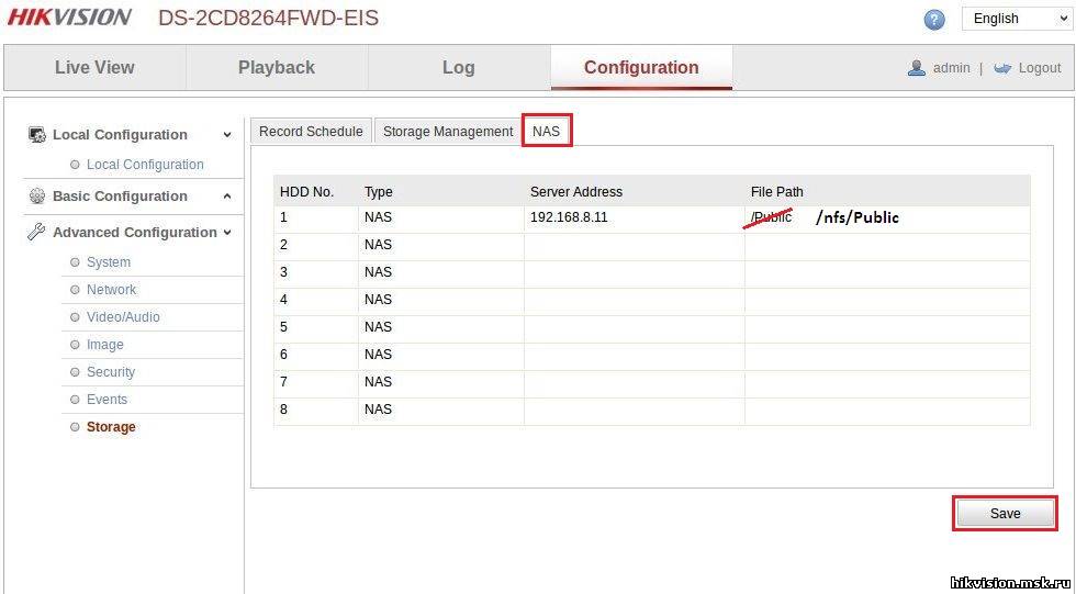

1. Пример написания адреса директории с протоколом NFS.

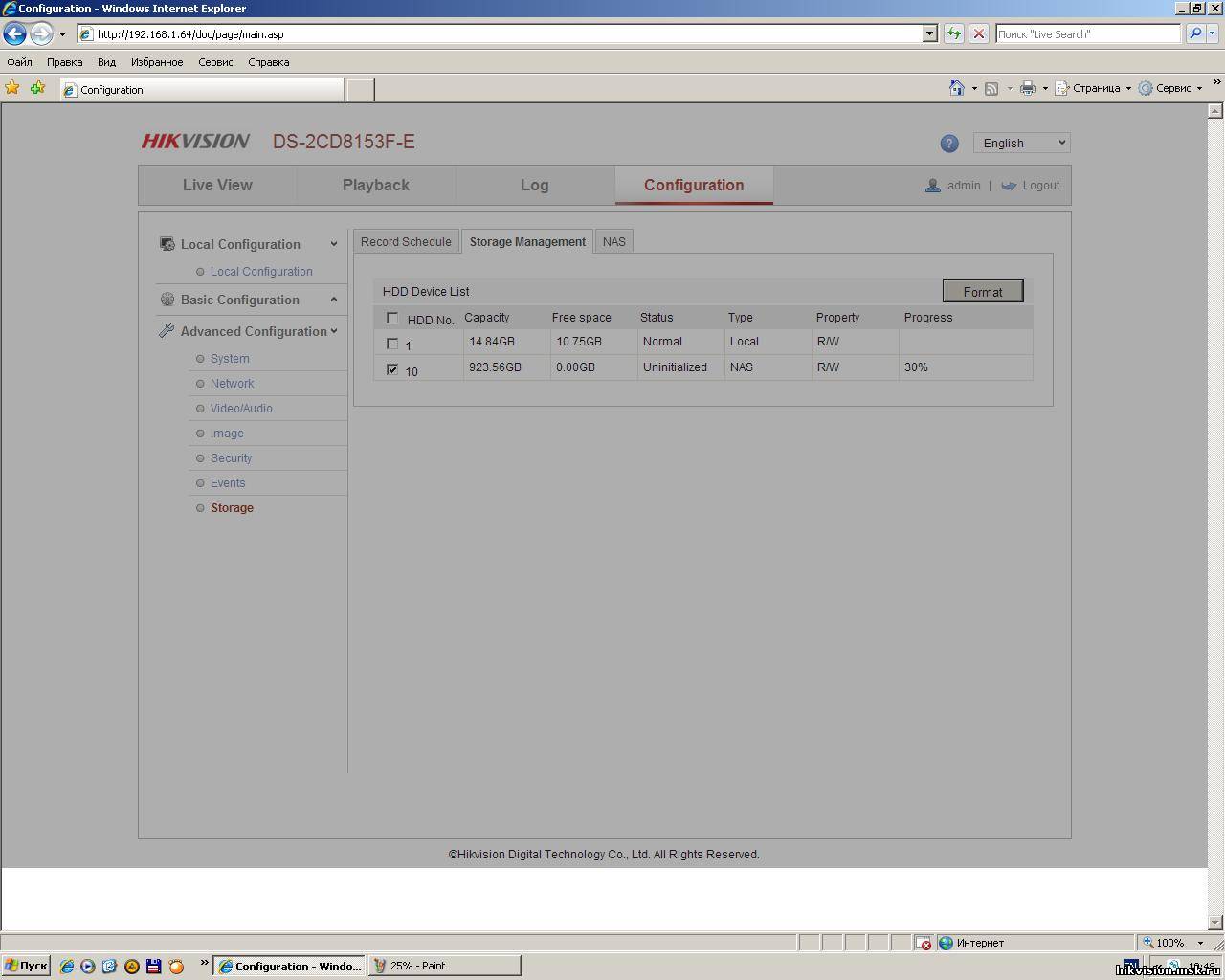

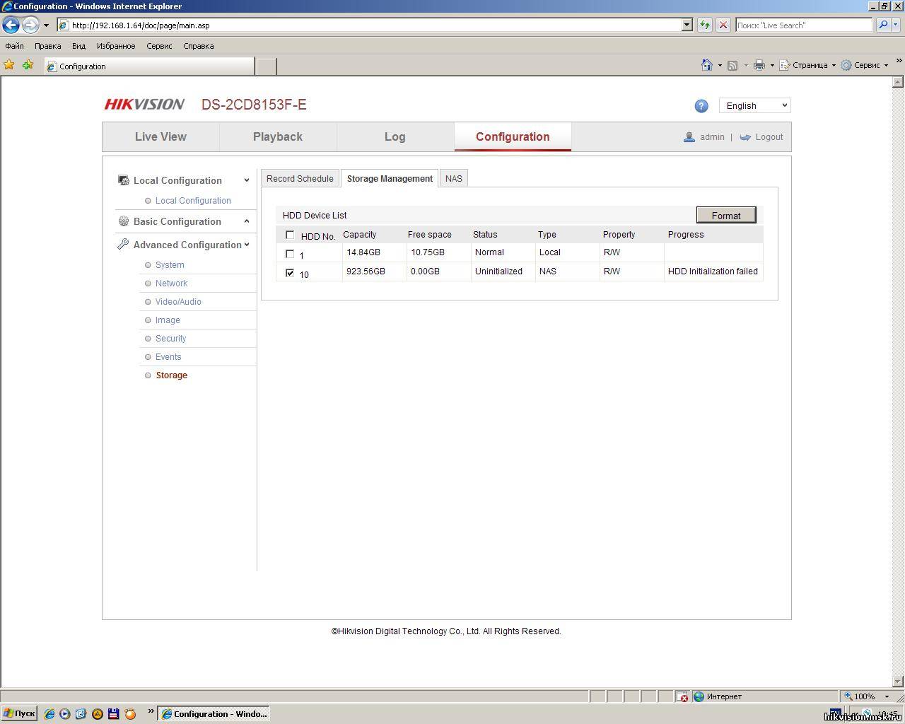

2. ошибка при попытке форматирования.

на втором скрине - корректно nas показал общую ёмкость hdd, а вот свободное место почему то 0..

0 видимо потому что статус - "Не инициализирован" ? И что значит тогда кнопка "Format" если форматировать не требуется.?

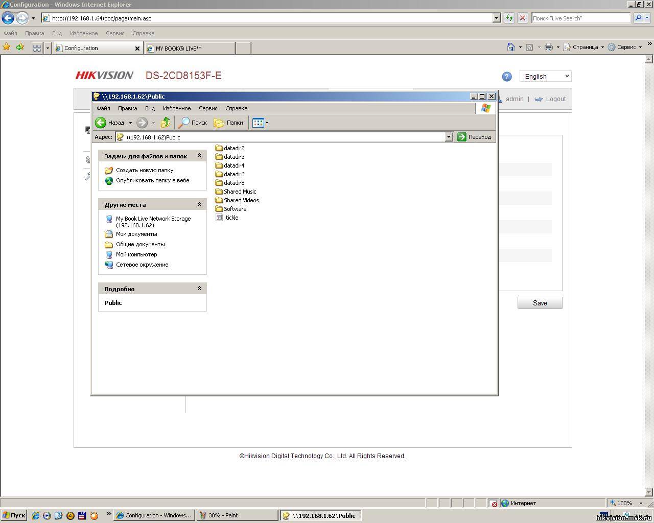

при попытке отформатировать диск прямо после включения прогресс доходит максимум до 30%, при этом на диске появились следующие папки/ их размер не смотрел. и обнаружил их после нескольких попыток форматирования.
Прикрепления: 7960891.jpg (98.0 Kb) · 5263845.jpg (118.0 Kb)

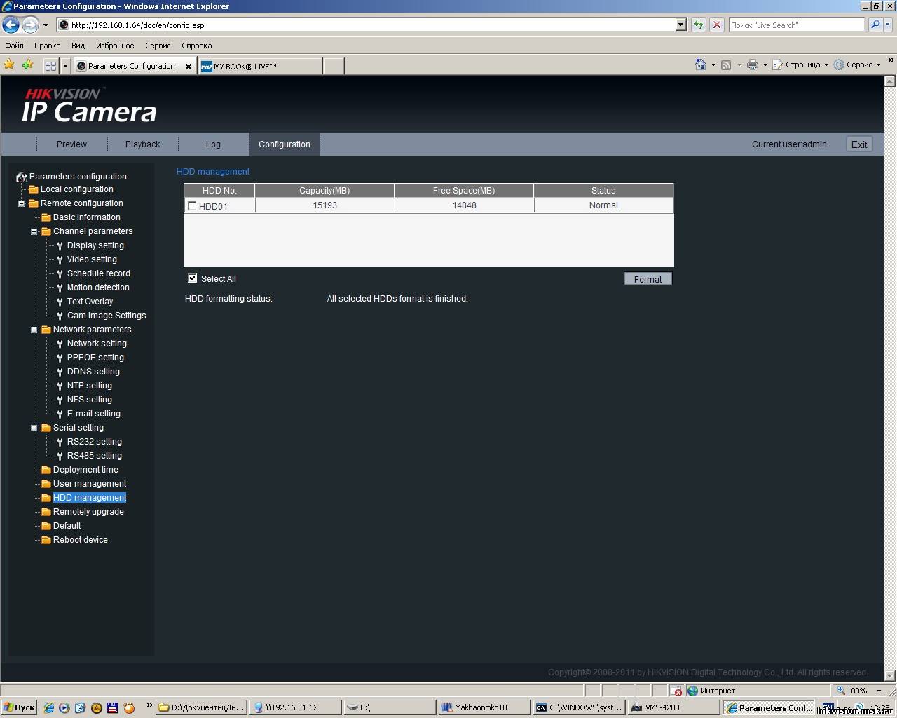

Откатился на 110921. Интерфейс почернел и совсем потерял NAS . Запись на СД карту так и не идет ни по детектору ни постоянная.
Пробовал в программе которая шла на диске с камерой - тоже не разобрался как там все настроить, хотя NAS в настройках этой программы можно указать.
Прикрепления: 5836492.jpg (157.7 Kb)
Сообщение отредактировал SopOff - Четверг, 11.04.2013, 14:51

но на 110921 в настройка вобще нет возможности прописать NAS
AlexandrДата: Четверг, 11.04.2013, 18:50 | Сообщение # 21
что это значит ? на Вашем скрине закладка настроек видна как минимум. туда нельзя зайти ? поля недоступны ?
SopOffДата: Четверг, 11.04.2013, 19:01 | Сообщение # 22
на скрине видно закладку HDD management, которая не раскрывается на подпункты.  И в ней отображается только карта памяти ни 16Гб. Где можно прописать NAS я не нашел
Сообщение отредактировал SopOff - Четверг, 11.04.2013, 19:02
AlexandrДата: Четверг, 11.04.2013, 19:05 | Сообщение # 23
ну блин.. даже ссылки лень смотреть.. дожили.. NFS setting так видно ? ))
SopOffДата: Четверг, 11.04.2013, 19:11 | Сообщение # 24
блиииин. вот я ло...ра. Извиняюсь. На более свежих прошивках карточка и NAS в одном разделе настроек. Потому и особо не просматривал другие. Допиваю чай, и еду к камере, буду ковырять до победного.
Спасибо!
