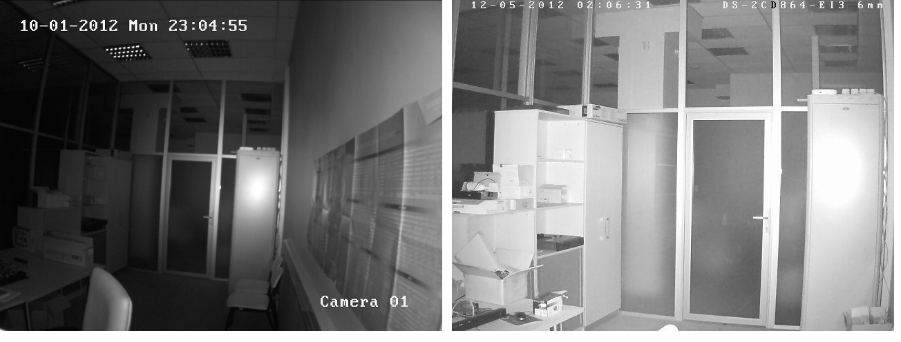

UserMДата: Вторник, 18.12.2012, 18:56 | Сообщение # 11
Думаю проблема с этой моделью не столько с углом подсветки , сколько с не достаточной чувствительностью сенсора, 0.5 Lux это не достаточно, для ночного режима без посторонего освещения и подсветка не спасает, а угол у диодов скорее всего под 30 градусов.
В данной ситуации либо ставить дополнильное освещение или менять камеры на более чувствительные, меньше гнаться за mpx и обращать внимание на остальные параметры. на картинке DS-2CD8253F-EI(0.5 Lux) против DS-2CD864-EI3(0.01 lux) .
Прикрепления: 8073824.jpg (124.6 Kb)
Сообщение отредактировал UserM - Вторник, 18.12.2012, 19:02

Quote (UserM)
Разница видна невооруженным глазом. smile
