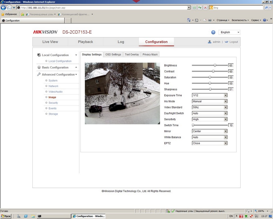

К убожеству добавилась хрень почти на всех страницах веб-интерфейса(смотреть прикрепленный скриншот):
Хрень удалось устранить путем удаления старого и установки нового WebComponents.exe (сама просится загрузиться при первом подключении). Но разработчикам всё-равно не зачет, т.к. я не должен об этом сам догадываться методом научного траха.

№5 "хрень почти на всех страницах" - встречал только при попытке скачать файлы записей с флешки. "сама просится загрузиться при первом подключении" а как Вас ещё оповестить об обновлении ПО ? СМС или персональным менеджером ? как осуществляется обновление вообще всего ПО в т.ч. и браузеров ?
Так Вы не поняли. Если стоит старый WebComponents.exe , то не просится, а просто глючит. И нигде не написано, что старый WebComponents.exe надо удалить из системы, чтобы потом камера попросила установить новый.
