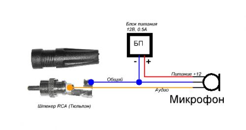

fray2000Дата: Четверг, 22.11.2012, 17:21 | Сообщение # 12
Сообщений: 25
спец кабель для микрофона купили
микрофон подключен по схеме к микрофону приходят - земля от джека и минус от блока питания которые спаенные вместе - это общий ну плюс по витой паре и сигнал

UserMДата: Четверг, 22.11.2012, 17:34 | Сообщение # 13
По описанию я понял что подключено как то так:
Тогда все правильно, а какая версия ПО у камер?

fray2000Дата: Четверг, 22.11.2012, 17:45 | Сообщение # 14
Сообщений: 25
Добавлено (22.11.2012, 17:45)
пробывал от кроны
все тоже самое прошивка стоит последняя
Прикрепления: 1417608.jpg (13.4 Kb)

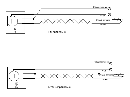

UserMДата: Четверг, 22.11.2012, 23:16 | Сообщение # 15
Схема по ссылке в Вашем сообщении не правильная , лучше избегать общих земель, для питания и сигнала. Правильно как на рисунке в моём сообщении. Хотя я не думаю, что в Вашем случае это поможет.

так на вашей схеме тоже самое земля и от блока и от джека
UserMДата: Пятница, 23.11.2012, 00:06 | Сообщение # 17
Всё верно, только вопрос в расстояниях. ))
Прикрепления: 1385972.gif (4.6 Kb)
Сообщение отредактировал UserM - Пятница, 23.11.2012, 00:37
