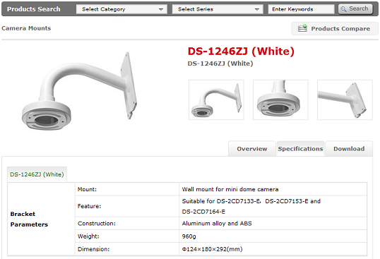

Вся проблема с монтажном на стену решается простым Г-образным кронштейном рублей за 300, такие есть у МВК, EverFocus, LTV.

Quote (vivat7)
Кронштейн для данной камеры хиквижен не делает.
Хм, тыц.
При таком интерьере можно и просто дистанцер под передний винт поставить.

AlexandrДата: Вторник, 18.12.2012, 12:57 | Сообщение # 15
vivat7, вот сравните Ваше последнее сообщение с предыдущими от Вас же. разница видна невооружённым глазом ) конструктивно и по делу. МОРАЛЬ: баны учат ) ну а по делу - зная углы и не имея дополнительных креплений нужно выбирать место установки по максимальной возможности обзора при описанных в документации возможностях оборудования. если заранее подготовится и съездить на объект, то и подобрать кронштейн (хоть бы и самопальный) можно до возникновения проблем с настройкой углов обзора и не писать потом гневные послания на форме. именно потому и удалил его.
"а "танкистов" искать среди разработчиков подобных "шедевров"" и "Это становится понятно только на месте монтажа, причем после монтажа." вот ведь Вы же ниразу не признали своих ошибок ни в одной теме.. хотя явный косяк инсталлятора.
wladimir, UserM, спасибо за дополнение , вообще для монтажа на стену на строительном рынке можно уголок подобрать)

Quote (UserM)
Хм
Откуда следует, что этот кронштейн-уродец имеет хоть одну степень подвижности?
Нашел на рисунке (в файле datasheet... .pdf) - одна степень подвижности, возможно, есть - это вращение хрен знает на какой угол.
Из картинки приколитесь как на него ставится камера...

при желании установить на вертикальную поверхность можно использовать родной кронштейн, либо подобрать\сделать "Г" образный переходник\уголок.
