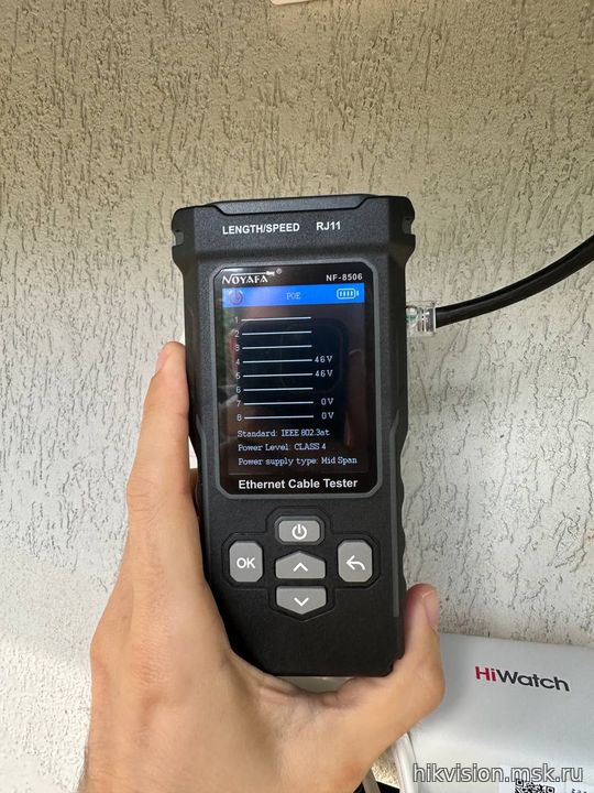

Столкнулся с интересной проблемой, в доме проложена трасса кабеля cat 5e, длина трассы примерно 34 метра, при подключении камеры Hiwatch DS-I400(D) (2.8mm) 4Мп к видеорегистратору HiWatch DS-N308P(D) PoE - у камеры на пару секунд загораеются 2 красных огонька подсветки и гаснут.
На видеорегистраторе линк на порту отсутствует, камера соотвественно в сети не появляется.
При подключении через короткий патчкорд в этот же порт - все работает.
Думал дело в кабеле, но через тестер при проверке, показывает что вроде бы все ок, РоЕ проходит, кабель цел.
Подскажите, что может быть? Куда копнуть?
