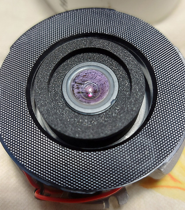

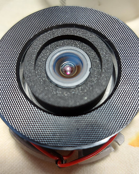

Подскажите пожалуйста, кто знает
Камеры   DS-2CD2025FWD-I и   DS-2CD2043GO-I. И у меня 8 штук
Проработали у меня 4 года. Все камеры уличные. Всё было нормально.
На 3 месяца я их выключал.
После включения изображение стало мутным на всех камерах.
Разобрал камеры и увидел, что на плёнкеу, которая защищает объектив, какой то непонятный налёт.
Смыл акуратно мокрой ваткой с водой.
И камеры стали нормально показывать.
Не подскажете, почему на плёнке появился налёт? Вроде все камеры гермитичные.
Может это так называемая просветлённая оптика????
Что интересно, но на купольных камерах DS-2CD2143GO-IS , внутри дома всё нормально. Их 4 штуки.
Тут плёнка тоже есть, но она чистая, без налёта. Они тоже были выключены.
Но после включения, на этой плёнке налёт не появился.
На 2 фото плёнка с налётом, а на третьем фото налёт я уже протёр.
ЧТО ЭТО ЗА НАЛЁТ ТАКОЙ ???????
Добавлено (11.06.2025, 23:48)
я теберь боюсь их на лето отключать.
Достаточно муторно их снимать с высокого дома и с забора,
и при этом разбирать 8 штук.
Раньше я их на пару недель отключал, всё было нормально
А тем летом дал им отпуск на 3 месяца.
Причем на некоторых объективах этот мутный слой почти сплошной,
а на некоторых не сплошной, как будто поцарапан, как на фото.
Но ваткой с водой смывается легко
После того, как осенью 2025года, я смыл налёт на всех 8 объективах, почти год работали нормально
И изображение чёткое. Без всяких последствий.
Что бы это могло быть за налёт????
Добавлено (24.07.2025, 22:35)
Сегодня вскрыл ещё одну камеру DS-2CD2043GO-I, единственную(тоже уличную)
изображение на которой с того года не изменилось после отключения на 3 месяца.
На плёнке, которая закрывает объектив видно, что нанесён такойже светло коричневый слой.
И изображение нормальное, хотя в этом году эта камера тоже не работала около 2 месяцев.
Правда я не стал этот слой смывать мокрой тряпочкой.
Может китайцы так делают просветлённую оптику???
Ну тогда почему почти на всех уличных камерах этот слой как будто кто то усиленно царапал???

vadimus59Дата: Понедельник, 29.12.2025, 11:19 | Сообщение # 2
Ответ простой:  замените силикагель
