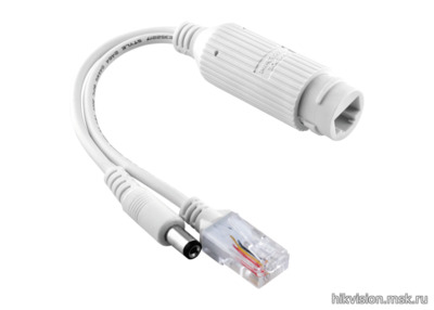

Можно проще, взять POE сплиттер и забыть, камеру можно не разбирать и не снимать.
Цена вопроса от 500-1000 руб.
Прикрепления: 7649035.png (144.5 Kb)
ornellitДата: Четверг, 22.08.2024, 04:12 | Сообщение # 3
Сообщений: 19
как понимаю, его будет достаточно использовать непосредственно у камеры, устанавливать на обоих концах кабеля нет необходимости при подключении к пое свитчу? распиновка у них сохраняется?
avalistДата: Четверг, 22.08.2024, 10:42 | Сообщение # 4
да
не нужно
да, стандартная
