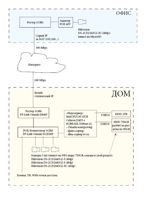

У меня есть 3 свежие камеры: DS-2CD2043G2-IU, DS-2CD2143G2-IU, DS-2CD2443G2-I. Находятся в двух разных локациях.
Питаются: одна от POE-адаптера (пробовал от БП - результат такой же) и две от POE-коммутатора. Одна пишет на microsd, две другие в расшаренные сетевые папки NFS. У всех последняя прошивка. Настройки качества близкие к максимальным, кодек h265+ (пробовал и h264), битрейты пробовал от 4096 до 8192.И у всех одинаковый глюк: попытка посмотреть архив примерно один раз из трех приводит к перезагрузке камеры. В лог пишется событие "Локально: Некорректное завершение работы".
Причем без разницы как лезть в архив - через Hik-connect, напрямую в веб-интерфейс или через iVMS-4200.
Если в архив не лезть, то пишут-работают круглосуточно, рилтайм тоже проблем не вызывает. В чем может быть дело?

Карта 32ГБ, разделы NFS по 80 ГБ у каждой камеры отдельные

IKStantinДата: Четверг, 15.02.2024, 20:15 | Сообщение # 16
На чем NFS поднят?
Intel NUC 6CAYH  на Celeron J3455 + 8GB оперативы + система на SSD. К нему по USB 3.0 подключено два HDD. Один - под dlna-сервер и файлопомойка. Второй - только под камеры. HDD разбит на разделы по 80GB, каждой камере выделен свой раздел.
Операционка - Debian12 в серверной редакции без графики.
Samba тоже пробовал - тоже самое. Да, когда была одна камера, проблема была ровно такая же. Т.е. она явно не в производительности HDD
