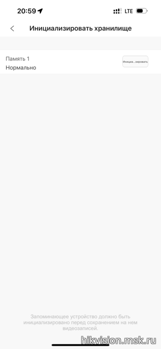

Парни, всем привет.
Проблема по камере: установил приложение hik connect, подключил камеру. Установил sd карту, инициализировал ее, но запись на нее не начинается , хотя каких либо конфликтов нет.
Камера: ds-2cd2043g2-ui
Вдруг кто знает, как решить вопрос что бы запись на флешку пошла.
Прикрепления: 1255630.png (45.8 Kb) · 2259492.png (26.5 Kb) · 9897995.png (18.1 Kb)
Через приложение вы запись не настроите.
Настраивается через web интерфейс здесь.
