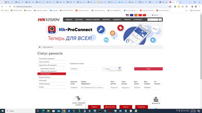

В этот раз начали ремонт. Статус ремонта: ожидание зч.
Прикрепления: 5288175.png (232.1 Kb)
avalistДата: Среда, 24.01.2024, 23:08 | Сообщение # 5
afan
Значит таки признали неисправность.
