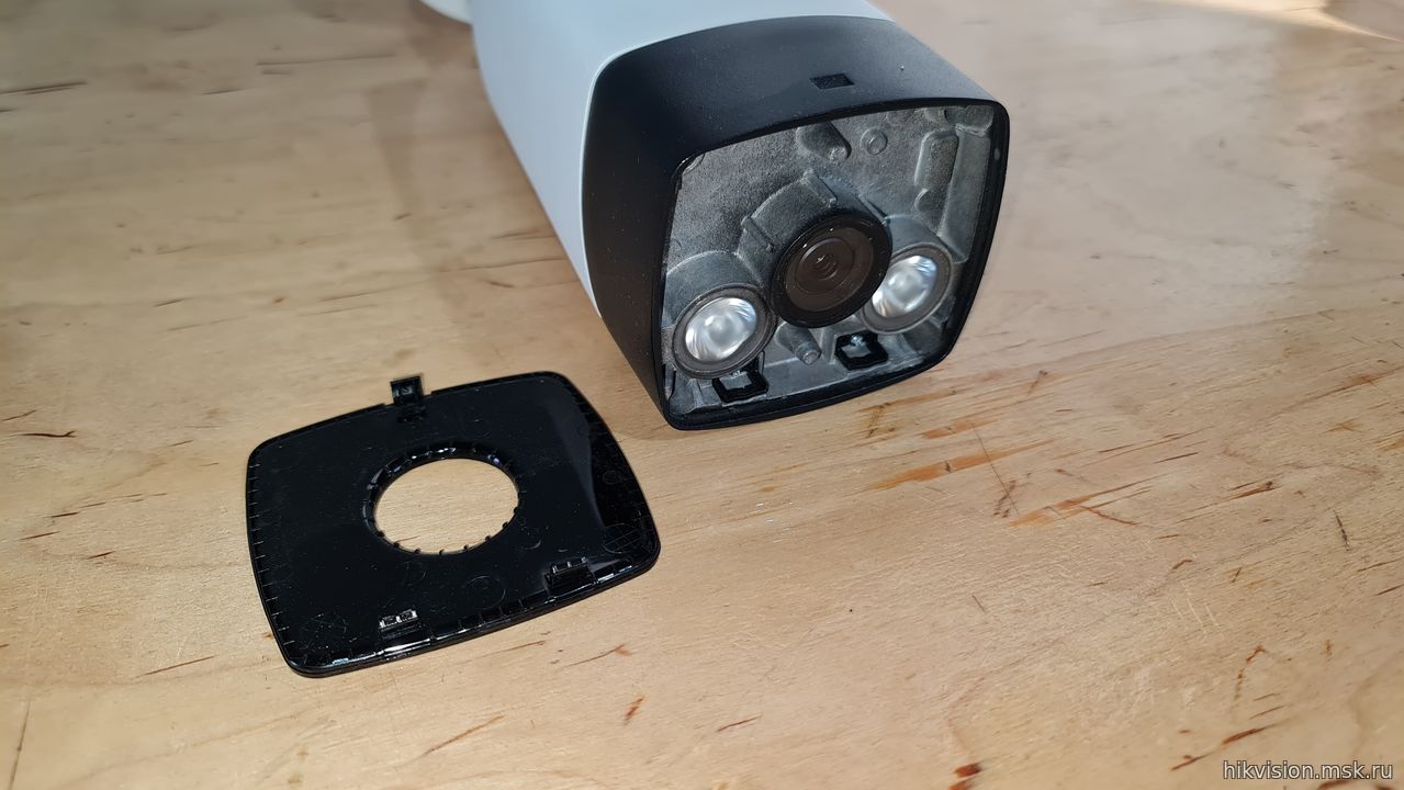

Доброго времени парни. Кто-нибудь подскажите, как разобрать данную камеру. У неё кроме одной крышечки снизу для установки microSD и кнопки сброса нет более ни одного болтика. Передняя декоративная панель (закрывающая ИК-светики) как будто вклеена. Стоит объектив 6мм, хочу поставить 2,8мм
Заранее спасибо!
нет она на защелках, надо снизу подковырнуть, сверху замок, все снимается, под крышкой 4 болта

Спасибо, буду пробовать. В ютубе попалось видео https://www.youtube.com/watch?v=i73nHGoi-BU  и закралась мысль что может также, просто верхних двух болтиков нет. И вместо них защёлки а снизу замок. Спасибо что подсказали.

Цитата avalist35168В выходные потеплело и снял камеру, отогрел.В итоге сверху защёлка одна а снизу замки. Разборка удалась.
А вот замена объективов увы.
Резьба залита, и чем-то довольно крепким, почти эпоксидка. Фен есть но греть не рискнул. Камера всё-же не 1....3т.р стоит и ушатать рабочую не хочется. Поищу возможно в продаже этот элемент, на который объектив навинчивается. Правда как его искать теперь.
Фото с разборки приложу, вдруг кому пригодится.
На последнем фото два объективчика, 2,4мм и 2,8 мм расстояния если не забыл.

avalistДата: Четверг, 25.01.2024, 20:25 | Сообщение # 5
Понятно, спасибо, в этой модели наоборот.
Это что-то вроде термоклея, греть не надо а вот что-то иголки или зубного зонда откавыривает на ура, главное поддеть, а там и объектив скрутится, силы прилагать нигде не надо, обойма хрупкая, если есть терпение аккуратность то можно и сделать, решать вам.
они разных конфигураций что то типа такого искать
