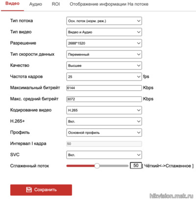

Добрый вечер. Дома стоит регистратор DS-7608NI-K2 на который через мобильную сеть пишет камера. Еще недели две назад было все нормально примерно 100-120гиг в месяц. Камера была DS-2cd2123G0. Но одним вечером решил что хочу четырех мегапиксельную g2. Купил DS-2CD2143G2-IS, поставил не самые лучшие настройки подумав что ну увеличится трафик раза в два не чего страшного. Какое же было у меня удивление что в день камера на регистратор стала отправлять по 37-42гиг, место 3 как раньше. Начал копать настройки, снизил еще качество но все равно 14-21 гиг.
Вопрос в следующем, нормально ли такое потребление? Камера стоит в гараже в котором движение пару раз в день (когда забираю авто и ставлю), то есть как я понимаю регистратор всегда "просматривает" поток и сохраняет только движение. Может можно как то сделать что бы регистратор получал данные с камеры с какого момента например начать запись, а не "смотрел" весь день.
Вот  старой камеры
Вот с новой (да там еще аудио пишет но совсем совсем мелкий битрейт, видео макс битрейт между 6 и 4 мб разница совсем маленькая)
Прикрепления: 7860121.png (81.9 Kb) · 8184781.png (101.2 Kb)
Да.
В среднем 10 Мбит - 106 Гб/сутки
8 Мбит - 84 Гб/сутки
6 Мбит - 63 Гб/сутки
4 Мбит - 42 Гб/сутки
1 Мбит - 11 Гб/сутки
128 Кбит - 1.32 Гб/сутки
32 Кбит - 0.33 Гб/сутки
(указан максимум, фактический зависит от скорости и качества записи)

glazДата: Среда, 10.01.2024, 22:38 | Сообщение # 4
Сообщений: 72
avalist, я почему то думал что увеличив разрешение в два раза и трафик всего в два вырастет )
