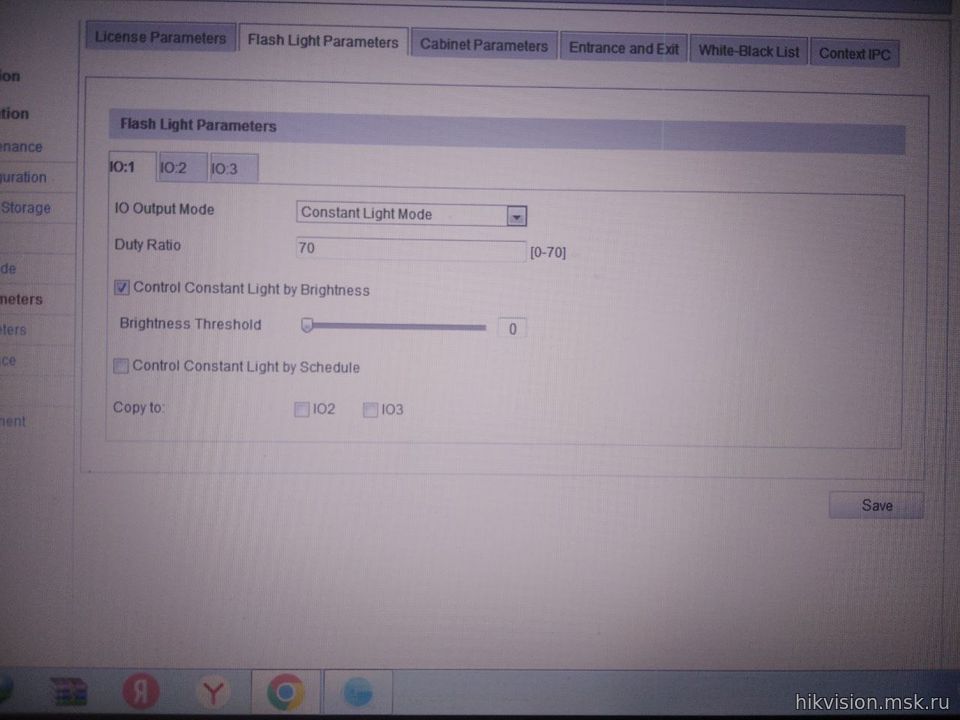

Добрый вечер, подскажите советом, камера IDS-TCM203A, прошивка V4.2.5 201218, сброс делал, не включается подсветка на камере ночью, при подачи питания включается и гаснет (тест проходит), разобрал проверил ик диоды внешним бп горят потребление 3 диодов 9в, может что то в настройках

1. А раньше работала ИК подсветка?
2. В настройках камеры включена ИК подсветка?
3. Возможно, недостаточно темно для включения?
Unshaven2017Дата: Пятница, 05.05.2023, 22:20 | Сообщение # 3
1. да работала.
2. В настройках камеры включена ИК подсветка? подскажите где там в меню есть такой пункт
3.  Возможно, недостаточно темно для включения? достаточно темно
Unshaven2017Дата: Пятница, 05.05.2023, 22:43 | Сообщение # 4
разобрался, нашел пункт на фото включил все заработало
