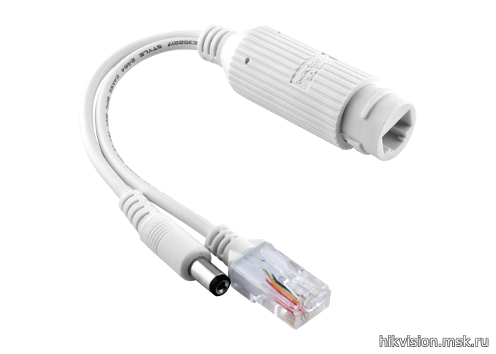

то есть у вас кабель не медный CU ? а CCA ? тогда ой, 12 вольт подавать не вариант, а вот подкинуть дешевый китайский сплиттер вполне себе и даже может заработает

Извините, я вас не очень понял. Да, сплиттер у меня есть такой. А что с другой стороны подать? Я ж не могу туда activepoe подать. Сгорит от 54 вольт, да и не включиться вообще. Рое коммутатор просто не откроет сигнал.

так он активный же POE ессно (про пассивный переходник речи не идет), по крайней мере все что я видел 802.3af,  с одной стороны POE со второй на джеке 12 вольт для камеры и rg45 для данных, камера будет питаться от 12 вольт в таком случае от сплиттера, обычно такие применяют если в камере нет POE а питание только 12 вольт, или когда POE модуль в камере вышел из строя а камера сохранила работоспособность от 12 вольт
вот типа такого poe или любого другого аналогичного

Ааа, вот оно что...Я думал что такие переходники бывают чисто пассивные. Спасибо за наводку. Поищу на АлиЭкспресс.
