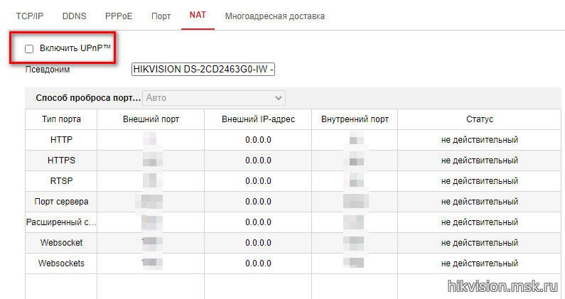

gekagalДата: Среда, 02.11.2022, 13:15 | Сообщение # 3
Сообщений: 22
upnp случайно не включено на камере?
Посмотрел, нет.  cool
Может ли быть как-то связано с этими настройками?

avalistДата: Среда, 02.11.2022, 13:30 | Сообщение # 4
не должно,
