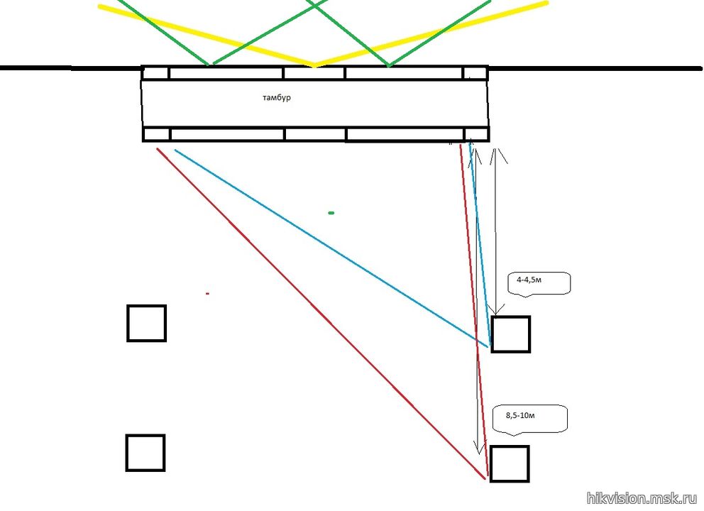

Ganimed, Я завтра эскиз с приблизительными расстояниями накидаю . Может это поможет ?

Да , идеальный вариант схема с приблизительными размерами и расположение предполагаемых мест установки

Приблизительно так . красным и синим планировалось если на колонах. Желтым и зеленым , если снаружи (зеленым 2 камеры , над дверями , желтым одна более широкая между дверями на уровне головы человека)

Я бы ставил HIKVISION DS-2CD2643G1-IZ . Две штуки на дальний столб . Каждая камера на один дверной проем , а зумом подобрать нужное увеличение . Высота метра 3 , не больше
