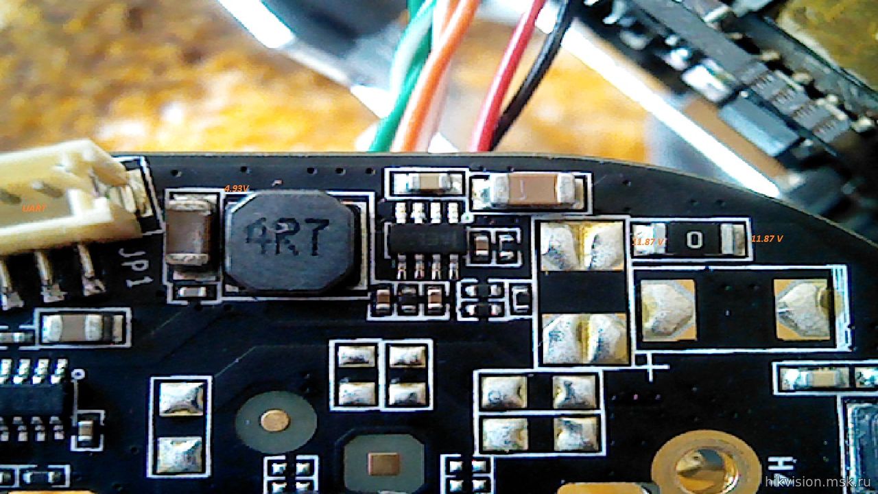

vasya-extrimalДата: Воскресенье, 19.09.2021, 13:11 | Сообщение # 4
фото
Прикрепления: 6200988.jpg (178.2 Kb) · 6279064.jpg (147.7 Kb) · 5625870.jpg (165.6 Kb) · 5043197.jpg (196.7 Kb)
vasya-extrimalДата: Воскресенье, 19.09.2021, 13:11 | Сообщение # 5
замеров
Прикрепления: 8669278.jpg (212.3 Kb) · 1957589.jpg (184.9 Kb) · 7773544.jpg (173.5 Kb) · 9258673.jpg (177.3 Kb)
vasya-extrimalДата: Воскресенье, 19.09.2021, 13:12 | Сообщение # 6
плата
Прикрепления: 1727501.jpg (168.8 Kb) · 6673116.jpg (63.5 Kb)
vasya-extrimalДата: Воскресенье, 19.09.2021, 13:13 | Сообщение # 7
еще
Прикрепления: 7232895.jpg (146.2 Kb)
avalistДата: Воскресенье, 19.09.2021, 14:42 | Сообщение # 8
Цитата vasya-extrimal ()
Флешки биос не нашел как на старых камерах и видеореестраторах.
Со стороны объектива под наклейкой со штрих кодом NAND flash вот с нее и надо дамп снять. Программатором, раз UART не работает.
Тут есть на форуме человек занимающийся ремонтом Oleglevsha к нему обратитесь в личку. Самому без оборудования вряд ли получится разобраться, раз камера "мертвая". Если бы UART работал, то тогда другое дело.
