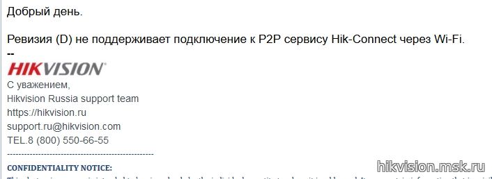

Пообщался наконец с тех.поддержкой, говорят таки да: беспроводные камеры с индексом D не могут напрямую в облако.
Либо её в регистратор в локалке, либо проброс портов и прямой доступ с белым ip, либо проводом а не вайфай.

Прикрепления: 0015897.jpg (51.4 Kb)
