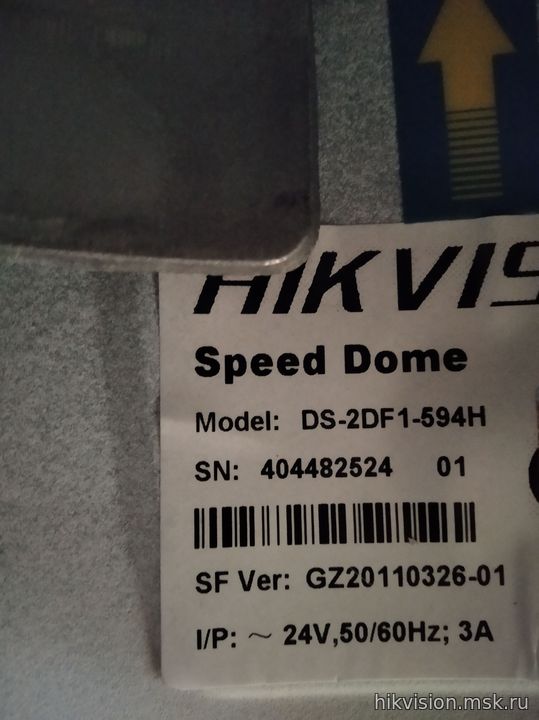

azm9sДата: Суббота, 12.06.2021, 00:29 | Сообщение # 3
регистраторы все "или". не hik*
p.s. если камеру подключать через коаксиальный выход к аналоговому регистратору или смотреть через браузер IE - то морганий не наблюдается. НО если обычным vlc \ PotPlayer \ DaumPlayer подключиться к камере по rtsp, то тоже заметна потеря 5-7 кадров каждые 2,5 минуты.
модель камер везде одна: ds-2df1-594h.
фото прикладываю.
могу одну камеру взять домой, пробросить ее наружу в роутере.
могу приложить еще export file для сброса пароля на камерах.
там разница только в starttime, да и то, оно только 2е суток действует.
Прикрепления: 2753883.jpg (62.9 Kb)
iTuneDVRДата: Воскресенье, 13.06.2021, 13:20 | Сообщение # 4
Если возможно, то камеру выстави наружу.
