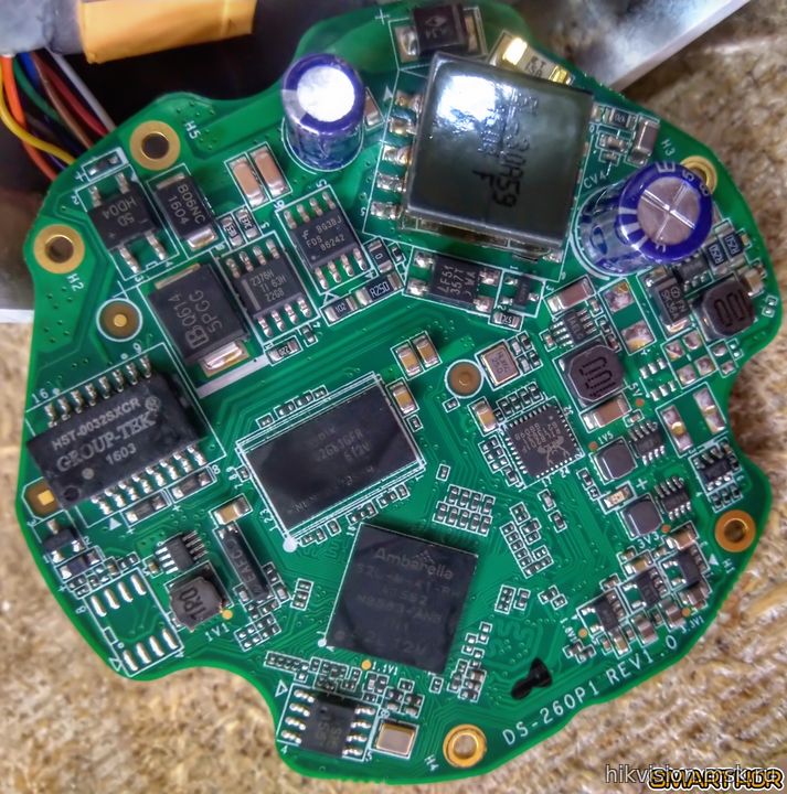

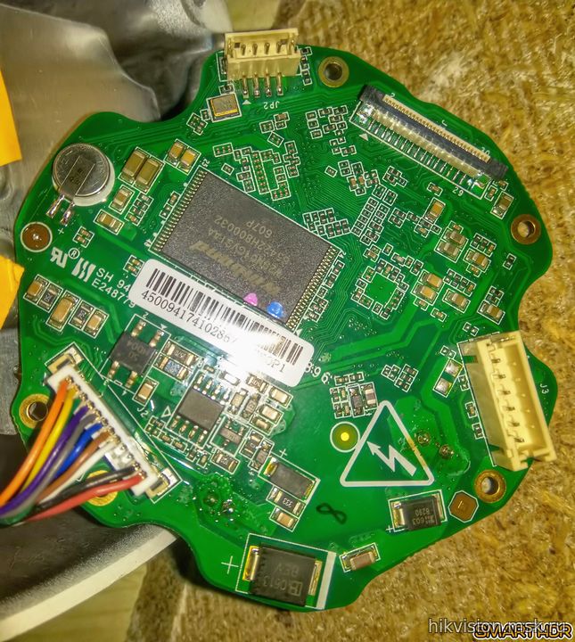

Здравствуйте. Столкнулся с ситуацией. На объекте стоят камеры Hikvision DS-2CD2T42WD-I5/I8. Кабеля проложены по металлическим коробам. Камеры запитаны по PoE. Повадились кабеля грызть мыши. Из-за чего линии начали коротить. В итоге вылетело уже 4 камеры. Причина у всех стандартная. При запуске у камеры не переставая горит ИК-подсветка. Свитч камеры видит. Но камеры не пингуются. SADP не видит их. TFTP молчит. UART при запуске тоже глухо. Батарейку мерил все норм. Питание при включении на служебном есть как положено 3.3 В. Подскажите что можно сделать. На плате визуально ничего сгоревшего нет. Фото платы прилагаю.
KokonnasДата: Понедельник, 10.02.2020, 12:34 | Сообщение # 2
Вот фото
Прикрепления: 7645045.jpg (129.7 Kb) · 3448209.jpg (128.8 Kb)
iTuneDVRДата: Понедельник, 10.02.2020, 13:16 | Сообщение # 3
Подключайся к TTL разъему, смотри логи загрузки, если таковые есть и если есть что-то вообще.
Ищи возможность снять дамп со служебкой с той NAND микросхемы или найди мастера.
Дальше от дампа будет видно, что там и что делать.
А так же проверь всю электрику для начала.
Были обращения от коллег-ремонтников у которых вылетало по POE и плыл дамп.
