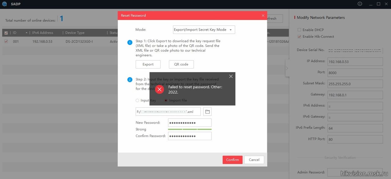

удалось ли побороть проблему? у меня такая же беда sad
вчера  на  свою  голову  увидел,  что  вышла новая прошивка 5.5.94 190902 для
камеры DS-2CD1323G0-I (до этого стояла 5.5.93).
прошивал не первый раз, проблем не было никогда с ней.
сам процесс прошивки прошёл успешно, камера пошла в ребут.
теперь постоянно в циклическом ребуте.
на  время  вижу  её  в  списке  активных  в  IVMS  и могу зайти на веб
страницу, но это сек 5-7 и она снова ребутится.
когда  вроде бы  успеваю  ввести  логин/пароль на сайте, пишет неверный
пароль (но это не факт, может рубится коннект).
P.S.
снял камеру, подключил через свитч с компом в одну сеть.
все остальные устройства и интернет отключены.
и камера прекратила перезагружаться, но пароль всё равно не подходит мой.
удалось сохранить файл xml из SADP для сброса пароля.
отправил в техподдержку, прислали ключ.
но при восстановлении выдаёт ошибку (во вложении).
пробовал через tftp - не обнаруживает устройство
пробовал через telnet - не подключается по IP
есть варианты ещё, кроме сдачи в сервисный?
помогите,  пожалуйста,  советом...что  можно  сделать,  и  почему  так
произошло?
Прикрепления: 5028921.jpg (55.6 Kb)

спасибо за советы, но проблема с паролем оказалось банальной.
случайно зашёл в IVMS на мобиле (отключив инет везде), и пошла картинка с камеры, я офигел - значит пароль был верный, и я его просто неверно вводил.
потом вспомнил, что менял давно его, когда были атаки на камеры...
вобщем сбросил настройки с IVMS на компе, всё заработало, настроил заново...
но утром обнаружил снова циклический ребут - отключаю инет, откатываюсь на предыдущую прошивку 5.5.93 и радуюсь жизни.
почему с интернетом она уходит в ребут, неясно...предполагаю что баг в прошивке, причём думаю что проблема в связи с Hikconnect.
ну и знаю теперь, что восстановление пароля не работает через ключи, или же опять баг прошивки.
надеюсь кому-то поможет моя история.
