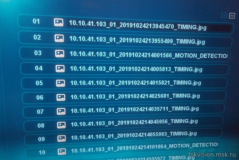

avalistДата: Четверг, 24.10.2019, 22:09 | Сообщение # 6
Цитата tenpix ()
Только пришел, пока дела сделаю если успею тоже буду скриншоты пробовать на камере включать, вроде не получалось...
работает, смотрите скрины
Прикрепления: 0216994.png (35.3 Kb) · 8561590.png (30.2 Kb) · 7363242.png (44.1 Kb) · 7981961.png (38.5 Kb) · 7949336.jpg (58.5 Kb) · 0782139.jpg (84.4 Kb)
tenpixДата: Воскресенье, 27.10.2019, 19:44 | Сообщение # 7
Да, работает, но почему за 1 сек делает 15 скриншотов, почему не получается выставить задержку в 1 сек? почему автоматически устанавливается по умолчанию? что можно сделать?
