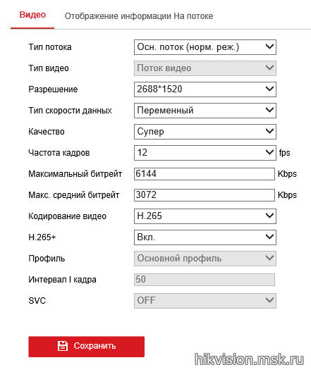

y2vДата: Вторник, 18.06.2019, 14:04 | Сообщение # 4
Сообщений: 12
Как и в другой ветке параметры потока скриншотом из настроек.
Прикрепления: 4815215.jpg (50.4 Kb) · 5945891.jpg (52.8 Kb)
iTuneDVRДата: Вторник, 18.06.2019, 17:44 | Сообщение # 5
Разрешение с которым у тебя работало на на других камерах какое?
vladДата: Вторник, 18.06.2019, 18:46 | Сообщение # 6
Цитата y2v ()
В камерах SD-2CD2055 и DS-2CD2043 детектор движения "вообще никакой"
Какой формат видеосжатия используете? Если Н.265, попробуйте изменить на Н.264+
