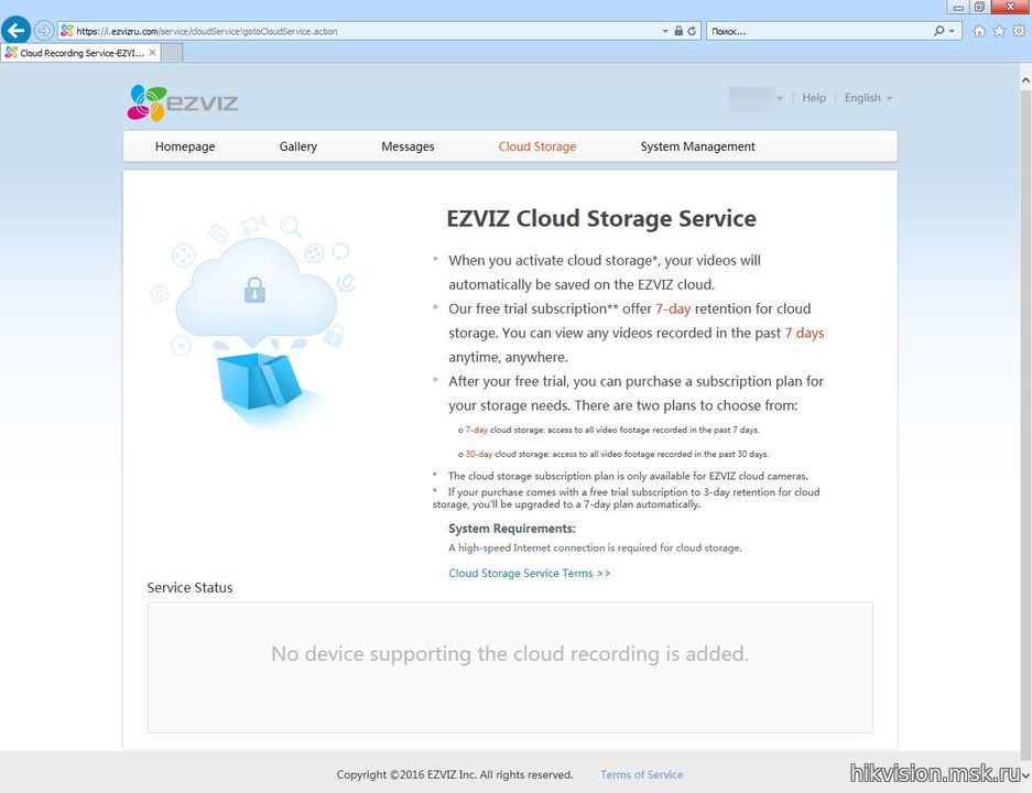

| Цитата Bart ( ![Ссылка на цитируемый текст](/.s/img/fr/ic/10/lastpost.gif) ) Некоторые Turbo HD регистраторы сами умеют писать на разные google drive и т.п. А так, есть платные сервисы в инете, которые тянут потоки от любых камер (или от регистратора) и хранят у себя Не так все беЗоблачно что с первым, что со вторым ![wink](/.s/sm/1/wink.gif)
Писать локально на регистратор и огранизовать доступ к камерам извне - да нет проблем, главное определится с тем что и куда. На EZVIZ можно посмотреть и потестить 7-ми дневное хранение и потом рассказать тут впечатления и потом продлить подписку или ....
