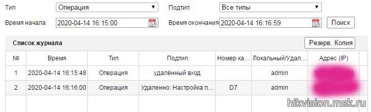

Для начала был более тщательно просмотрены логи. По таймингам были вычислены события в момент изменения имён, и оказалось, что в эти моменты идёт команда с компьютера охраны (проглядели в прошлые разы). Просто событие: изменение настроек, ip компа и пользователь. Сами работники к этому отношения не имеют - проверено. То ли дело в iVMS то ли ещё в чём. Напомню, что iVMS подключалась с логином без прав изменения настроек.
Сделали так: удалили пользователя, создали нового с возможностью только онлайн просмотра. Месяц, тьфу-тьфу, пока всё ОК.

Хорошо (как ни странно), что часть камер зависло. Это позволило вычислить точное время события. По логу видно, что была предпринята попытка поменять некий параметр из-под admina со стороны головного офиса. Утверждается, что никто там не сидит под админом. Но, то такое. В любом случае, это делает какая-то клиентская прога сама, а не человек. Зачем-то пытается менять имена камер.  А какой смысл менять имена камер на какие-то упорядоченные китайские?
Добавлено (10.05.2020, 11:41)
Резюме.
В головном офисе посадили юзера, который в ivms-4200 lite юзал регистраторы под админом (все как обычно - администратор IT "спешил" и не хотел заморачиваться, когда ставил программу юзеру). Т.е. с правами ясно - доступ был из-под админа. А вот с попыткой изменения имен на китайские - это делала ivms lite-версия. Полные версии ivms-4200 нигде у меня такое не делают, хоть я хожу с них из-под админа.
Изменили логин в ivms-4200 lite на юзера - имена портиться перестали.
