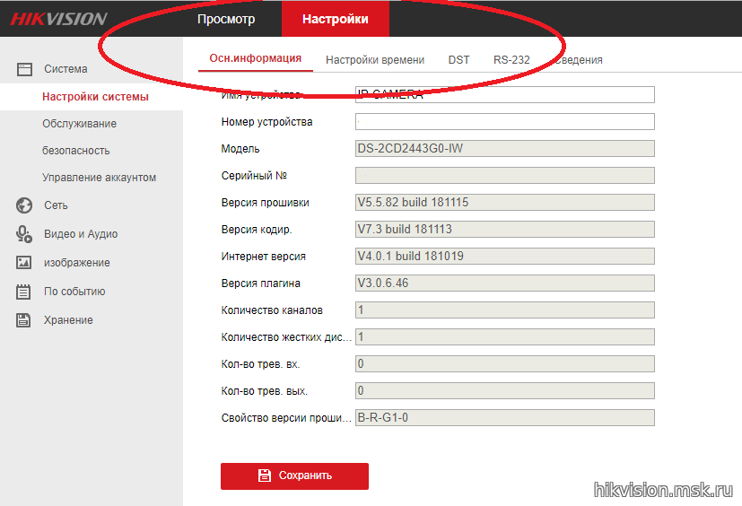

Купил камеру ds-2cd2443g0-iw вставил карту памяти, всё видится всё пишется, Но через веб морду камеры нету возможности просматривать архив.
Только через клиент на компе и телефоне,  Может кто знает это нормально  , для этих камер ?
Прошивка сейчас стоит вот такая V5.5.82build 181115
до этот стояла  V5.5.61build 180718
Сообщение отредактировал andrey1989 - Понедельник, 21.01.2019, 20:48

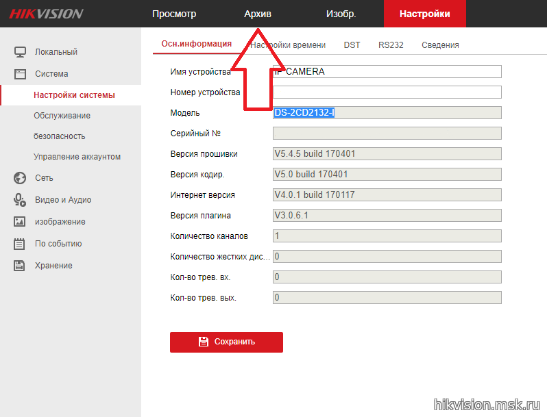

andrey1989Дата: Вторник, 22.01.2019, 00:05 | Сообщение # 14
Сообщений: 93
Я наверное не правильно объяснил. Дело не в плагине , нету вкладки "Архив" , как на других камерах например  такой пункт меню существует
вот например эта камера купольная DS-2CD2132-I  тут такой раздел есть.
 а вот уже в этой новой камере что у меня , нету . прилагаю скрин
Прикрепления: 8179269.png (48.4 Kb) · 6624684.png (49.2 Kb)
avalistДата: Вторник, 22.01.2019, 00:33 | Сообщение # 15
Хм, посмотрел в мануале, везде есть вкладка playback
Сброс на заводские сделайте, если после обновления с V5.5.61build 180718 на V5.5.82build 181115 не делали.
Странно то, что в релизе на прошивку нет инфы на ie client version, на более ранних версия указана.
И да, вроде как с 5.5.61 добавлена поддержка просмотра без плагина. проверьте в другом браузере.
Сообщение отредактировал avalist - Вторник, 22.01.2019, 00:34

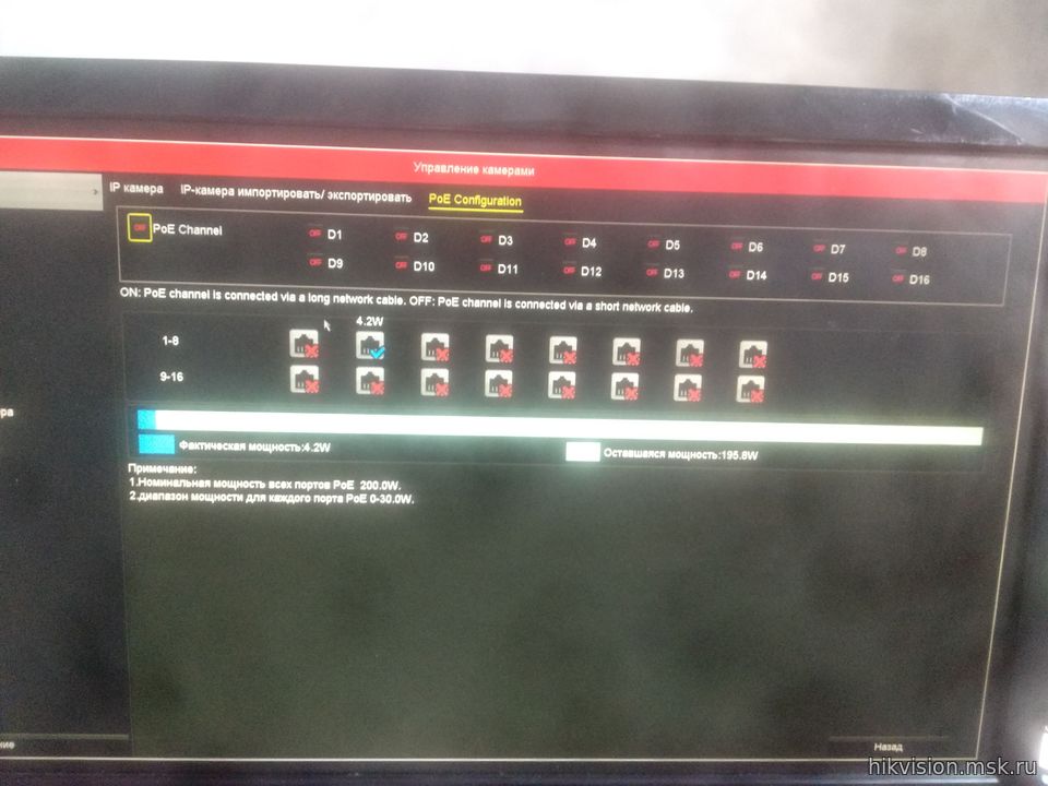

Всем доброго времени суток . Рас я пишу у меня эпопея с POE  продолжается. Складывается такое впечатления ,что hIK начал экономить на чем только возможно, и в итоге куча брака. Как я уже писал эта проблема у меня тянется достаточно давно, и анализ показывает что проблема с POE  регистраторами начались у  меня с лета 2018 года. Ну теперь о самой проблеме та что у меня сейчас.
Имеется NVR DS-7616NI-K2/16P 1  Штука , прошивка V3.4.105 build 190329
 камеры DS-2CD2643G0-IZS 4  штуки Прошивку не трогал
Кабель все тоже КППЭ-ВП (100) 4х2х0,51 (F/UTP-cat.5E)  "Одесакабель"
Ростояние до камер,   не привышает 50 метров, 42,30,28 метров (ето часный дом ростояния малинькие)\
 Как видим что камеры что регистратор не есть дешовые, я спецыально в етот рас выбрал такую конфигурацыю,  так как мне нужно было вариофокльный обектив от камер, а от регистратора запаспрочности , так сказать.  Ну и чтоб не покупать  тоже самое что раньше, в посту номер 20.  Чтоб  исключить попдание на брак.
Сечас ситуацыя уже немножко другая , Похожая на какойто конфликт между камерами, На даный момент к регистратору подключины только 3 камеры И когда я их подключаю напрямую В  POE   То одна из камер  не работает. Например подключаю первую камеру она не заводится. Но если подключить первою камеру, и отключить камеру которая на 3тьом порту то , первая камера запустится.  Если подключить все три камеры и пергрузить регистратор, то с регистратором загрузится только 2-я камера, которая на порт2 .  Если же любую с3-х  камер посадить на PoE ,подключить н тотже пое порт то все три камеры будут работать, при любых уловиях. Даже после прегрузки регистратора.  Если бы был бы плохо обжатый конектор, либо кабель плохой , то проблемы были бы только с одной камерой.  И камера бы незапускалась вовсе. Я переобжымал 4  раза с обоих коноцов.  Пробоавал разные конектора , с  разных пачек. Все настройки камер в регистраторе ставил вручную, отключал DHCP.  То что я заметел ещо есть две камры у которых мак адрес отличается только одно буквой, и все.
Я уже незнаю что делать.
avalistДата: Вторник, 30.07.2019, 15:25 | Сообщение # 25
тут все норм!
тут все тоже укладывается
обратили внимание что у нее потребление с включенной подсветкой 18 ватт?
регик по бюджету 15 ватт на порт. группировка как правило идет на 4 порта, возможно поэтому отваливается при старте, как вариант вставьте 1 шт. в 5 порт и проверьте. Ну и странно, что до сих пор не привели скрин, что у вас с питанием здесь см. картинку.  Там же все видно и потребляемая мощность даже показывается, более того нажатием на соответствующий порт вроде можно менять питание типа L,M,H и переводить порт в 10 Мбит/с для дистанции свыше 100 м и комп то воткните в свободные POE порт (дайте ему IP из этой подсети 192,168,254,200/255,255,255,0/192,168,254,1) и запустите SADP tool и все увидите что с камерами и т.д.
Прикрепления: 8024494.png (392.8 Kb)
andrey1989Дата: Вторник, 30.07.2019, 21:12 | Сообщение # 26
Сообщений: 93
Я постараюсь предоставить вам скриншот. Я так понял вы хотите сказать что тупо нехватает питания камере ?
Я  постараюсь каждой камере дать отдельный блок питания внешний от ubiquiti.  И посомтрим что будит
Сообщение отредактировал andrey1989 - Вторник, 30.07.2019, 21:16
avalistДата: Среда, 31.07.2019, 00:09 | Сообщение # 27
это как вариант, для этого и камеру в пятый порт воткнуть и проверить и поиграться с мощностью в соответствующей вкладке, ибо многие коммутаторы POE декларируют на порт 30 Вт. при этом в примечании пишут, что один-три порта  из группы отключаться и т.д. у всех не много по разному. По идее если ваши камеры вставить в 1,5,9,13 порт они должны по питанию все завестись, обжимали на сколько я понял все 4 пары? на каждую камеру свой отдельный кабель?
ой не надо, у ubnt passive POE 24 вольт, вы точно уверены, что у него 802.3 af ? все что я видел там свое собственное passive POE.
вот от loco m5 (Блок питания24 В, 0.5 А (12 Вт). Поставляется с инжектором Способ питанияPoE. Напряжение подается через Ethernet (пара 4 и 5 - положительная, 7 и 8 - отрицательная) оно то не сгорит и скорее всего заработает, но лучше обычный блок питания на 12 вольт минимум 1,5А лучше 2А или выше, так наверняка будет, разъем же на камере есть.
andrey1989Дата: Среда, 31.07.2019, 09:47 | Сообщение # 28
Сообщений: 93
Выкладываю скрин с NVR, сори за качество.  У меня немного другие настройки . Ккак поиграца с мошностю я не нашол
Также касательно блока от  ubeqti
ВОт модель которою я юзаю, никогда небыло проблем Ubiquiti PoE GP-B480-050  все стандарты те что нужно для камер поддержывает.
Пробовал как вы сказали 1, 5 ,9 13  камеры запустились  а вот поле пергрузки камера на порту 5 отвалилась . А при старте в дневное время камера берет 8 W  пото   4.3 W
Прикрепления: 2520585.jpg (88.5 Kb)

одну вижу, а где остальные? не надо их дергать пусть подключены будут,  включите как по скрину "длинную дистанцию" для своих 4 камер и проверьте.  комп воткните и смотрите с помощью sadp что происходит.
Прикрепления: 4287002.png (240.8 Kb)
